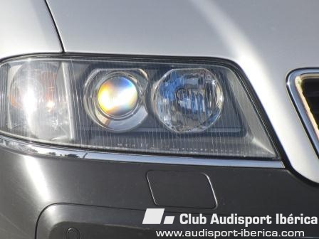

Tenía pendiente poner una foto de mis faros, donde cambié las bombillas de largas por otras azules. Se ve igual de mal con esta bombilla, pero apagadas el color azul le da otro toque, aunque para gustos, los colores. La corta se ve como si estuviese encendida por el efecto del flash.- 174 respuestas

Con los faros delanteros tienes que tener cuidado, ya que los del Allroad son los primeros de los A6. Luego hubo un restyling donde cambiaron los faros, pero no le tocó al Allroad. En los restyling ya es posible poner bixenon, pero en los nuestros no. Los faros del restyling son mas estrechos, y si consigues ponerlos, que alguien los ha puesto, te quedará un hueco entre el faro y el capo en el lado de la rejilla. En la ITV, como están ultimamente, es una lotería. Te pueden decir de todo, o nada. Te podrían echar atrás hasta por el spoiler trasero.- 174 respuestas
