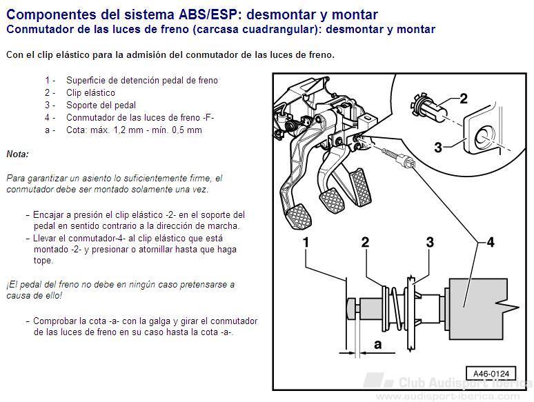

  5. Cuando se encienden ABS y ESP normalmente es el interruptor del pedal de freno, unos 12€, y bastante facil de cambiar uno mismo. Si te te vuelve a encender es que está mal. A ver si en el taller en vez de cambiarlo le echaron limpiacontactos y pensaron que ya había quedado bien. Aquí pongo lo que dice el Elsa de colocar el interruptor del freno.
