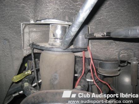

Bueno, he empezado a desmontar la balona trasera izquierda, que va conjuntamente con el amortiguador y no veo como sacarla. He comprimido de manera artesanal el conjunto balona amortiguador pero con el invento que he hecho no llego a mas. ¿Como lo habéis hecho los que lo habéis hecho? ¿Algún útil casero facil de hacer?. Hay que comprimir el conjunto como unos 10 cm para que salga bien del brazo inferior bien de la parte superior y ya sacarla. Aquí os dejo una foto de hasta donde he llegado. -
Bueno, he empezado a desmontar la balona trasera izquierda, que va conjuntamente con el amortiguador y no veo como sacarla. He comprimido de manera artesanal el conjunto balona amortiguador pero con el invento que he hecho no llego a mas. ¿Como lo habéis hecho los que lo habéis hecho?. ¿Algún útil casero facil de hacer?. Hay que comprimir el conjunto como unos 10 cm para que salga bien del brazo inferior bien de la parte superior y ya sacarla. Aquí os dejo una foto de hasta donde he llegado. También voy a abrir un post normal, para que este siga con el tema de las balonas chinas.

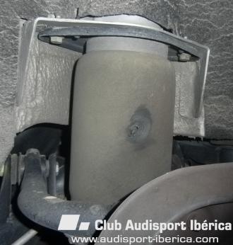

Pues si, pero reventó porque pego el petardazo en una rotonda, aunque antes ya iba avisando el compresor. Quizás en la rotonda petó y luego al irse abajo de golpe se ensanchó, rozó con el neumático y quedo ASÍ. Yo tenía la mosca detras de la oreja con alguna de las traseras, aunque nunca me lo encontré en en suelo, bueno sí, una vez hace dos años, cuando estuve una semana entera sin usarlo. La cuestión es que el coche lo uso a diario y mas los fines de semana, por lo que no me puedo esperar dos meses a este pedido. Si consigo una ahora cambio el pedido por una delantera y una trasera derecha, pero si no consigo una, me retiro del pedido y pido las Arnott, que la economía no está para muchas alegrías.
Bueno, pues antes hablo, antes me pasa. Se me acaba de cascar una balona trasera izquierda, por lo que necesito una ya, y no puedo esperar al envío. Si me podéis pasar una de las del envío anterior, que eran todas traseras izquierda bien, si no, tengo que pedirla a toda pastilla a Arnott (de) y retirarme de este pedido por ahora. No se que c... ha pasado, pero mirad donde está el pedazo de agujero. Ha pegado un petardazo en una rotonda y se ha desinchado. Antes del petardazo (4-5 kms) se me habian encendico las luces de la suspensión, del ABS y del ESP, pero pensé que erá el interruptor del freno.

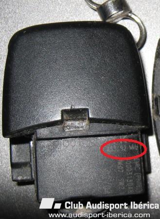

Me pa que todavía no has hecho la presentación del coche y eso es una cosa muuuu mala Volviendo a lo de la llave, tiene pinta de que es el segundo enlace, pero tienes que mirar en la llave que tienes actualmente la frecuencia de radio que utiliza, o si no, no te valdrá. Luego, tendrás que cambiar el espadín, otros leureles, y por último, y dependiendo del tipo de cuadro de instrumentos que tengas tendrás que comprar el transponder de la llave o reprogramar el de la llave que has comprado para que case con el inmovilizador. Te adjunto una foto donde pone la frecuencia. En el caso de mi llave es de 453,92Mhz. -

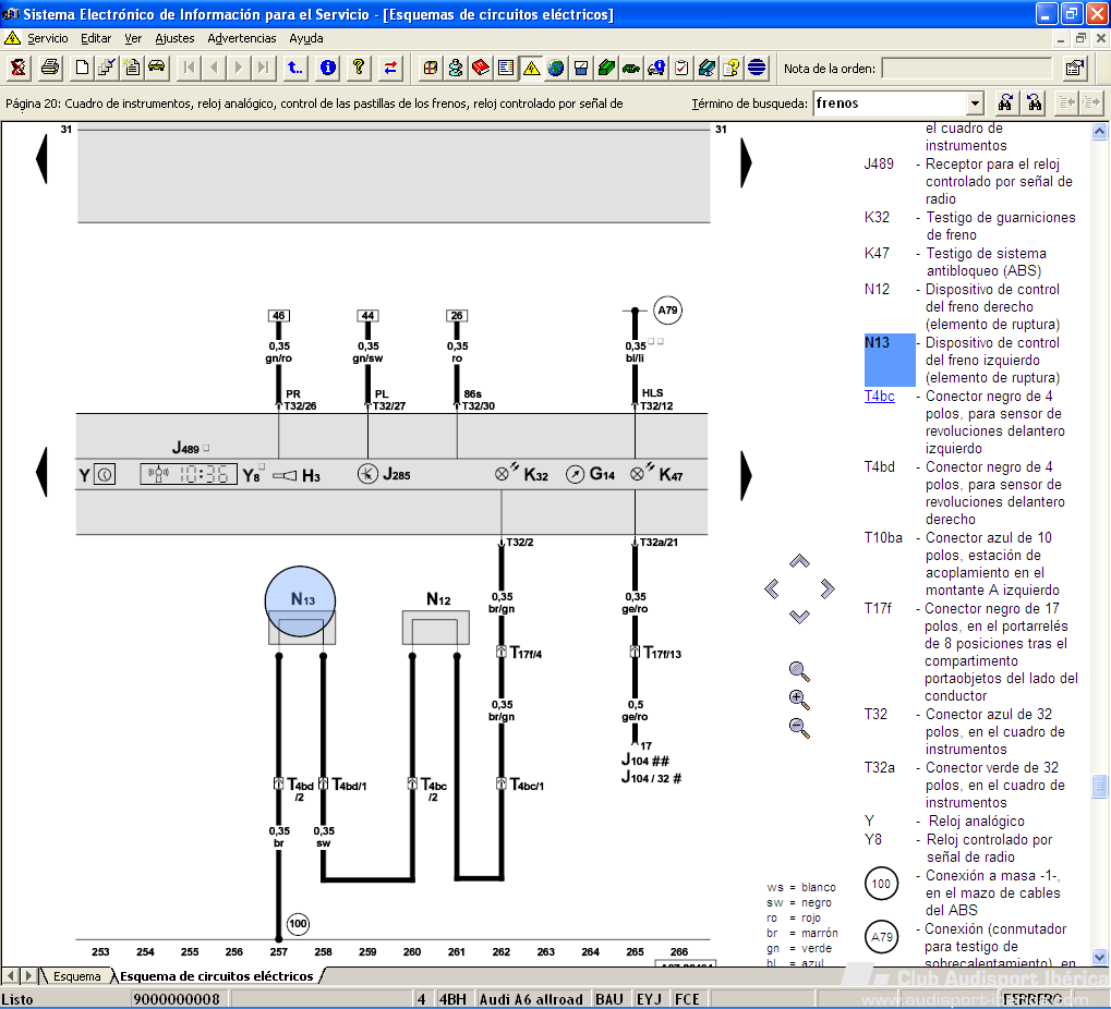

Si el conjunto de cables son dos para el ABS y dos para el testigo de pastillas, y solo te canta el testigo de pastillas, creo que como mucho tienes los dos cables de las pastillas cortados (abiertos), o incluso solo uno. Primero busca donde puede estar cortado, seguro que hay algún punto donde el cable (el conjunto) está pellizcado y ahí hay que buscar. Mirando en el ELSA, cada pastilla lleva dos cables, y el conjunto funciona estando normalmente conectado a masa, y cuando una pastilla llega al límite de desgaste el circuito se abre (como si se cortara el cable) y canta. Viendo el Elsa primero está la pastilla izquierda a masa y luego está la pastilla derecha, y este es el camino que hay que seguir para comprobar donde está el problema con un polímetro. Busca donde está rota la continuidad. Lo normal es que solo esté un cable roto. -
