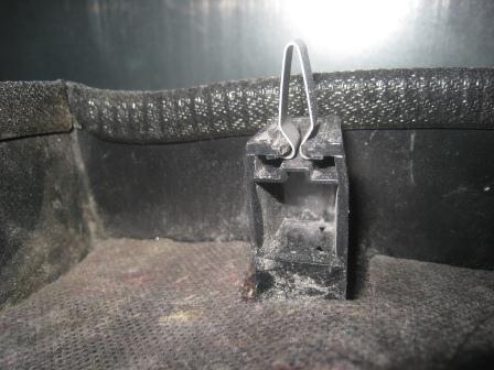

Sustitucion bombilla antiniebla trasero
jafv responde a avanti de discusión en Audi A6 / Allroad C5 (1997-2004)
Cierto. Ten cuidado al quitar el panel trasero porque puede que las grapas se hayan enganchado bien y puedes acabar rompiendo los soportes de las grapas que van en el propio panel. Hay que quitar primero el tornillo donde está el tirador para cerrar el porton y luego empezar por la esquina derecha con algo largo y ancho para ir apalancado justo en cada grapa según vas pudiendo separar el panel. Adjunto foto de una grapa y su soporte en el panel. -
