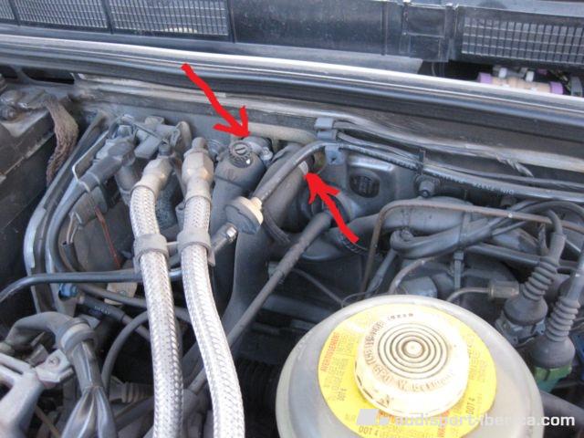

Los conductos en cuestion son los marcados en la imagen? el motor es un 2.0 20V, pero no veo otros. estos quedan mas o menos en el centro del vano motor. Otra duda que me surge es: Cuando una los dos tubos ayudandome de un tercero, quedara en el circuito una burbuja de aire no? yo me imagino que esa burbuja recorrera el circuito hasta que al llegar al vaso de expasion, subira y quedará ahi no? Es decir, que supongo que cuando termine de unir los dos tubos, lo que deberia hacer es arrancar el motor con el vaso abierto y comprobar si sale la burbuja, y cuando baje un poco el nivel del liquido, que supongo que bajara, pues rellenarlo con refrigerante. Corregidme si me equivoco...espero no haber dicho ninguna barbaridad.. jejeje Gracias!! -

bueno, me referia al precio que aparece por el intercambiador en la web de oscaro. lo de la mano de obra ya se que es otra historia, pero esta bien para hacerse una idea. muchas gracias Romulo!! -

por cierto, no le entrara aire al circuito al sacarlos? la forma de sacarlos es simplemente tirar de ellos o como?? -

Ok, muchas gracias valenciaga -

Muchas gracias por vuestros consejos e indicaciones. pensaba que costaria mucho mas caro el intercambiador. por ese precio lo pongo nuevo sin duda. Consultare la financiacion con mi padre, y a ver si se lo arreglo pronto. De momento no moja la moqueta, pero el olor a curry es clarisimo. Mil gracias por todo!!! -
