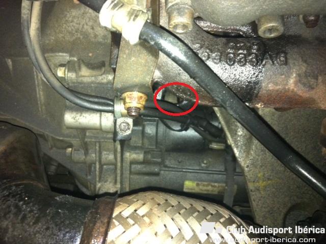

  2. Pues finalmente si era un agujero. Solución? Trasplante!! Alguien tiene idea del coste q puede suponer?

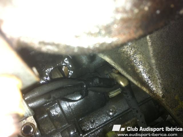

  3. Gracias por vuestros aportes. Yo tampoco lo había visto nunca, roto por una biela si, pero... La verdad es q a mi me parece imposible. Ya os iré contando.
  4. El aceite al poner el coche en marcha sale pulverizado por ese lado con mucha fuerza ( alcanza unos dos metros hacia la izquierda) os pongo otra foto del agujero en la foto del primer post yo creo que se ve mejor, Lo de dentro del agujero ¿no es el cigüeñal?

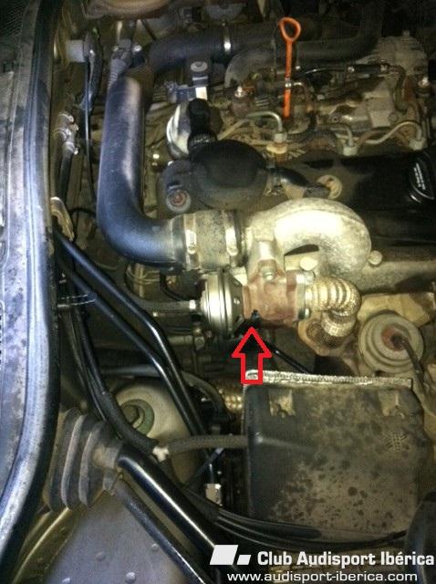

  5. En primer muchas gracias por vuestra rapida contestacion y per donar mi falta de concrecion, El agujero esta situado en el lado izquierdo del motor mirandolo de frente (el lado del copiloto) os pongo una foto para ver si os puedo situar mejor
  6. Hola buenas tardes, el otro día iba por la autopista y tras recorrer unos 500 km del trayecto, de repente me marca falta de presion, paro el coche y estaba todo el motor chorreando aceite. Cuando la grua me ha traido el coche a casa me he encontrado con esto... os pongo unas fotos del agujero en el motor. Alguien me puede decir como ha podido pasar? No hizo ningun ruido extraño, el nivel de aceite era correcto estaba recien cambiado. Tiene solucion? Cuanto puede costar? merece la pena repararlo? El motor es el TDI de 90cv y lleva 320000km y nunca me habia dado ni un problema, solo las revisiones. Gracias por vuestra ayuda e información.
