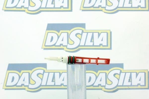

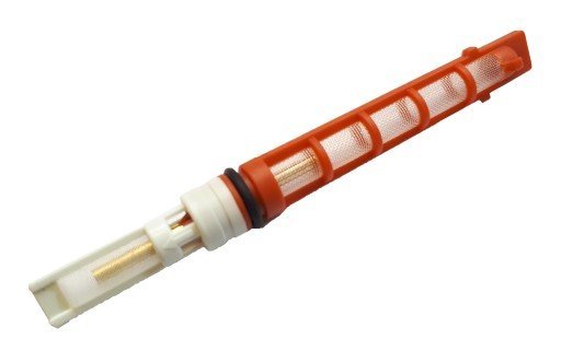

  8. Gracias por responder Carlisu84. En Sevilla no consigo hablar con Avisa ni con Sevilla Wagen. Lo seguiré intendando. Endado y Oscaro lo tienen en catálogo pero no están disponibles para la compra. Bueno, Oscaro si tiene uno disponible y aunque la referencia coincide es distinto, tiene 2 tóricas. He hablado con ellos y me dicen que es el suyo garantizado al 100%. Me dicen que acceden al programa y Audi da la opción de montar el de una tórica o el de 2. Yo no sé cuálllevará el mío porque todavía no lo he quitado. No sé qué opinas tú Carlisus84?. Te adjunto una foto: Muchas gracias por anticipado.
  9. Buenos días, llevo unos días buscando ese repuesto con distintas denominaciones: boquilla de inyección, válvula de expansión, estrangulador, filtro tubería..La cuestión es que no lo encuentro en ninguna tienda de España. A ver si algún compañero puede echarme una mano y decirme dónde puedo adquirir dicho repuesto. El numero de referencia es 8E0820177
