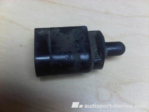

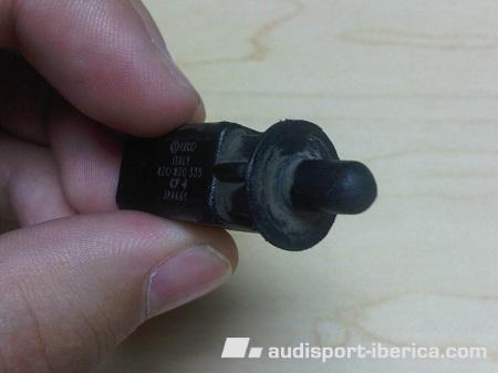

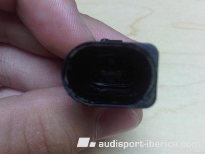

Listo panas, mil gracias por la ayuda!! Le quite ese sensor del carajo y ya ahora me marca mi temperatura como debe ser +30 *c y el compresor del aire acondicionado funcional siempre. No voy a comprar el repuesto primero porque no se consigue, segundo porque no hace falta por lo que veo!
Ok anexo las fotos, estoy en lo correcto con la pieza? Ya en el conse dijeron que no, pero me mandaron a otro lugar, tengo al mecanico buscandola mientras les escribo mis impresiones por aqui
Pana gracias por las imagenes, ya voy a subir una foto de lo que considero es el sensor, y lo unico que hay alli aparte de la bocina y el faro de halogeno.. ya mande a bsucar a la agencia el supuesto sensor a ver si lo tienen que ese es otro problema
En que parte precisamente, me podrias indicar ubicacion exacta? No he probado eso!

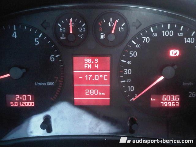

Desde hace un tiempo tengo esta falla, NADIE logra dar con ella, el scaner no detecta nada. El a/c estaba fallando, le cambie el evaporador le puse mas gas, todo bien, sin embargo hay un detalle, prende el compresor unicamente cuando le da la gana. Pero no es solo cuando le da la gana, hay un detalle que me fije. La temperatura interna (NO LA DEL MOTOR, esa siempre esta en 90) digo la que sale en el tablero en digital, me marca valores super quivocados, llega a -17 grados centigrados. Anexo las fotos aqui... Vivo en Venezuela, y el clima aqui es siempre sobre los 33 *C, asi que marcar "MENOS 17" es totalmente el polo norte. El compresor se desactiva (supongo que le manda alguna senal un sensor no se) En fin, la temperatura es loca, baja de 17 a 15 a 12 y vuelve a subir sola... cuando llega a " -5 grados " se activa el compresor del a/c !!! por arte de magia... luego la temperatura A VECES empieza a subir a valores positivos, y se monta en 28-30 grados etc.. lo normal... Pero asi como sube, se baja! en un periodo de 15 minutos este fenomeno puede pasar por lo menos 3 veces. Es verdaderamente molesto, aqui necesito A JURO el aire acondicionado, el calor es sumamente terrible. Alguien le paso esto? o me pueden decir cual es el sensor, fusible o pieza que manda esa senal de temperatura? la elimino y pruebo si sirve, sinceramente poco me interesa saber que temp estamos, siempre hace calor y ya! Un abrazo amigos.
