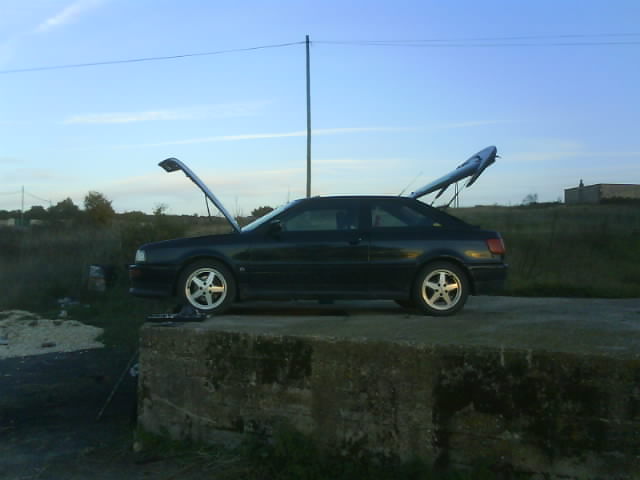

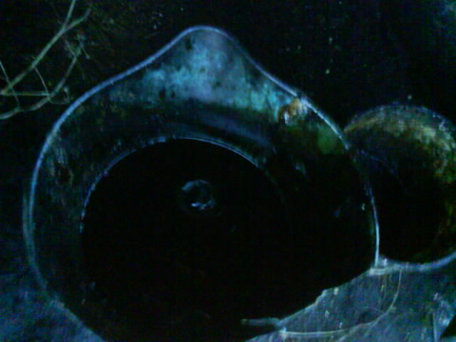

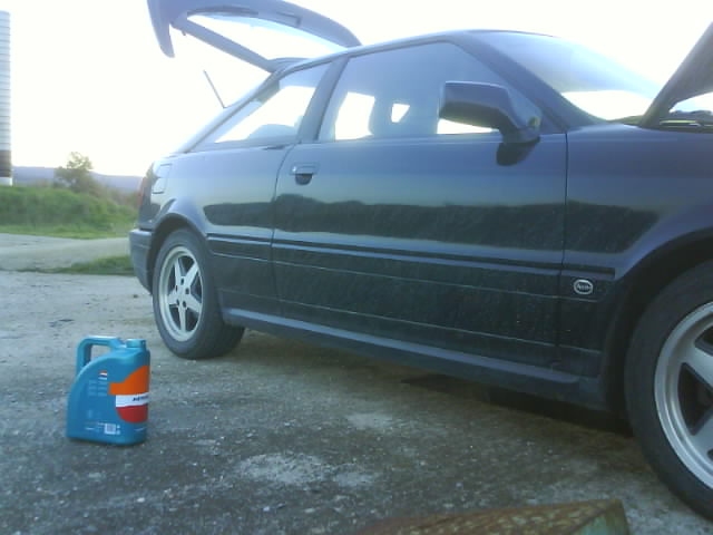

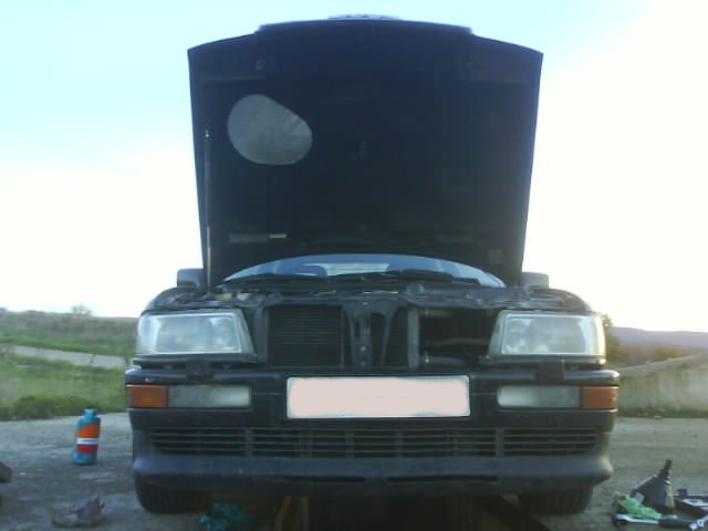

  4. Haber si se kolgar las fotos. Aki van algunas de las pokas ke he hecho todavia; kambiando el filtro de aceite y el aceitiko por un repsol 5-40w...poko a poko poniendolo al dia...... van también las fotos del koupé ke tenia antes ke estaba muy xulo tambíen....
