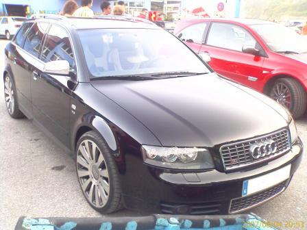

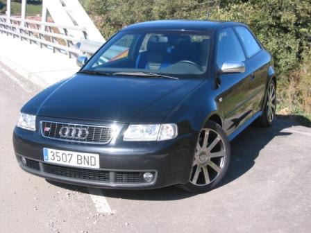

  7. Como soy un apasionado de audi voy a subir las fotos de los coches que he disfrutado.
