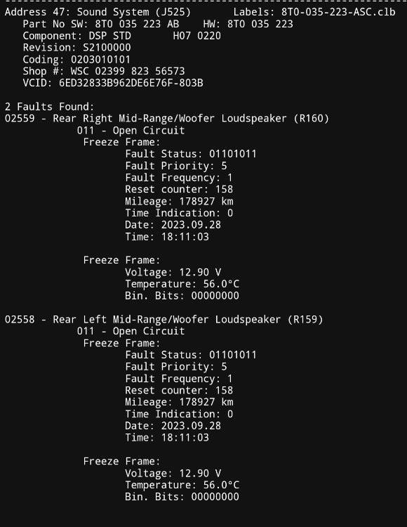

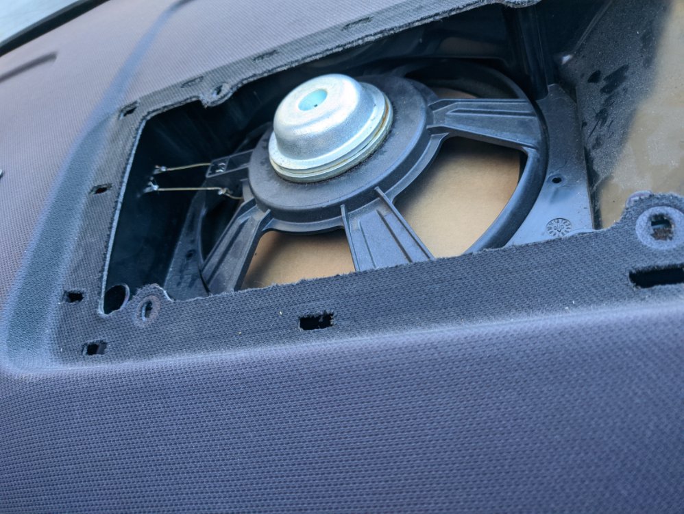

  1. Finalmente son los altavoces. Parecian que estaban bien pero no. Los quité y los probe fuera y no hacen nada. Despues probe un altavoz viejo que tenia en el coche y al enchufarlo funcionaba. Asi que nada toca buscar unos nuevos.
  2. El vagcom me dice eso. Como que el circuito esta abierto. Pero aver donde jejej
  3. Bueno he desmontado la radio y esta todo enchufado. He mirado y comprobado los fusibles del lado de conductor al lado del volante y los que estan en el maletero (parte derecha) y estan todos bien. He desmontado la puerta y quitado el altavoz. Mañana le dare con una pela aver si el altavoz se mueve pero a priori se ve que esta bien. Ya me queda solo saber si lo que falla es la tapa de potencia. Pero nose como comprobarlo. Me da rollo comprar una y que siga fallando porque eso no sea.
  4. a mí lo que me extraña es que sean esos 2 a las mismas vez. los tuyos también fueron esos dos a la par?
  5. He estado situaciones similares que le recomiendan revisar los fusibles pero porque decia que no funcionaba nada. En mi caso que son esos dos solamente sera de fusibles? Desconozco si hay un fusible solo para dos altavoces o el fusible son para todos
  6. Hola he notado que los altavoces traseros no funcionan. Los dos grandes de las puertas. Tengo otros dos pequeñitos cerca de la ventanilla y esos si funcionan. Solo son los dos grandes de abajo de las puertas. He desmontado toda la consola central y sacado el audi concert por si se habia desenchufado algo. Pero lo veo todo correcto. De todas formas lo he quitado y vuelto a poner. Pero sigue igual. Mi modelo de coche tiene una tapa de potencia de audi en el maletero. No creo que sea eso ya que todo lo demas funciona o es posible que se estropeen las vias traseras solo? Nose que mirar o comprobar. Alguna idea? Gracias

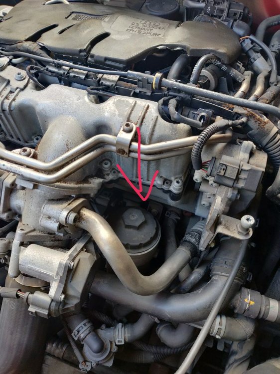

  8. Chicos una pregunta esto es el filtro de aceite? eso qué es desenroscar y me está el nuevo y listo? He mirado por oscaro y mister auto y hay algunos que tienen el filtro y como un tipo de varilla pequeña y otros que van sin varillas sabéis cuál es? Gracias Mi coche es un tdi 143cv

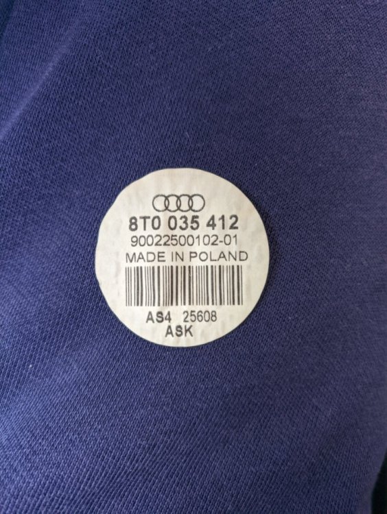

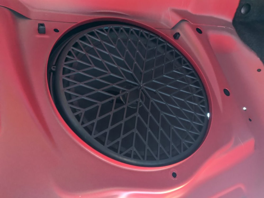

  10. Intentando arreglar el subwoofer he roto las rejilla de la bandela trasera, se me han partido. Alguien sabe como buscarla o donde, pongo rejillas pero no encuentro nada. Gracias
  11. La bandeja se puede sacar en mi coche que los asientos no sé abaten?
  12. jod** que dificil es sacar esto jajaj. Por donde los sacaste tu @Tineo? Le quitado todos los tornillos se mueve pero por arriba el agujero no me coge todo el estandarte esey por abajo tampoco sale
  13. Por cierto los ohmios potencia y demas no lo sabras. Aver si voy a buscar un sub de 8'' pero de otra potencia y joda la tapa de potencia o algo. Gracias
  14. No, la rejilla la quité y sigue igual, es el altavoz, tp es que se vea rajado pero se oye como si lo estubiese. Le echare un viztado a ese post. Iba a comprar el original oor no complicarme con los taladros y demas. Voy aver gracias
  15. Hola chicos, mi subwoofer a muerto. Suena fatal y eso que apenas lo he puesto muy alto casi nunca, lo he desenchufado porque es muy molesto. Pero me gustaria ponerle uno. Alguien le ha pasado y lo ha cambiado? Es del sistema de audi, no el bose que tambien monta. Estube mirando y ronda los 100€ lo habeis comprado alguno y donde. Gracias por cualquier información

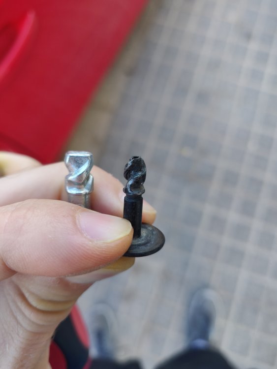

  16. No sabrías si estos sirven no? Tienen buena pinta, es mas caro que lo que me pasaste, pero es mas rapido. Lo tuyo me da fecha de entrega estimado mediados de septiembre https://veramauto.es/es/audi/11012-juego-de-tornilleria-audi-a4-a5-q5-desde-2007-en-adelante-para-proteccion-bajo-motor.html Edito: paso no me la juego de nuevo. aunque tarde mas ya se que sirven, asi que lo compre los de ebay. Gracias
  17. Pues tenias toda la razon, son super gordos los mios. El negro el original, el otro el que compre.
  18. Anda no me digas aver si puedo probarlos. Gracias por el enlace
  19. Yo puse Ferodo y todo bien. No chillan como dices
  20. Chicos el otro día se me descargó el cubrecarter los tornillos lo he perdido buscando por internet vi que había dos modelos creo. Los pedí pero me gustaría saber en qué posición va cada uno hay algún esquema o algún sitio donde pueda verlo.

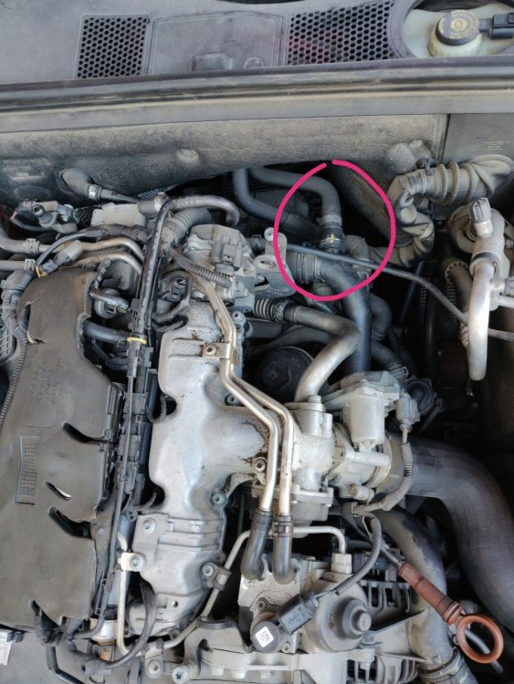

  21. Por fin!!! Me han sustituido los dos y perfecto. He de contar que de primeras me cambiaron el principal (no original) y el segundo mecanico al que lo lleve me dijo que daba problemas aunque sea nuevo debia de cambiarlo por uno original, me empeñe en que buscara el secundario y probarlo, asi que lo hizo y seguia igual. Cambio el principal por el original y todo perfecto. Asi que recomendación no os la jugueis y ponerle original.
  22. El mio es caga 143cv tdi, del año 2008 octubre. El mio por ejemplo el termostato principal la referencia es otra, no lleva ese. Es que segun me dijo luego el mismo motor dependiendo de si lleva una configuración o otra pues varia .
  23. Yo lo lleve a un mecanico pero desconoce el termostato secundario, me cambió el principal y luego un sensor por si estaba mal que es el que manda la información al cuadro. Pero del secundario lo desconoce, por eso estoy investigando aver si doy con el. Pero me pierdo, porque segun coche, motor y demas lleva unas cosas u otras.

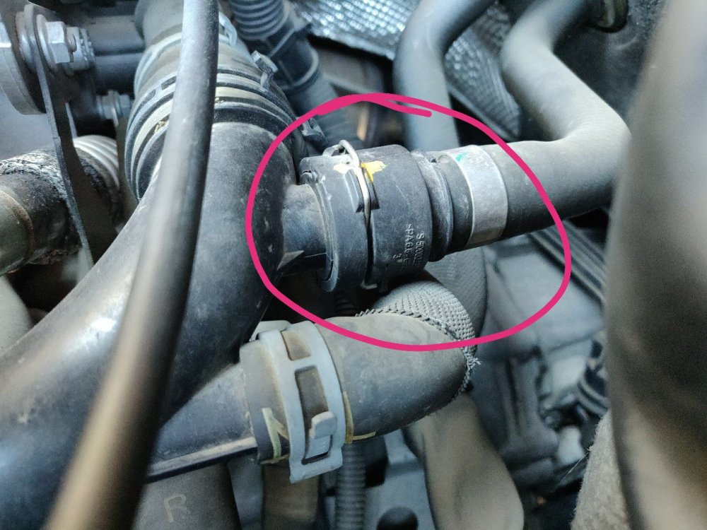

  24. Gracias por contestar, oju que lio tengo. ¿El termostado 2 que es lo mismo que la valvula antiretorno? Pense que eran 3 cosas, el termostado principal, el secundario y la valvula antiretorno.
  25. Por tus indicaciones de la parte trasera, cerca de la luna, pense por un momento que era esto, por la forma creia que podia ser, pero al buscar la referencia pone que es un manguito normal, asi que sigo sin encontrarlo
