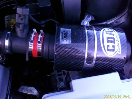

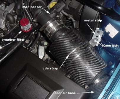

Ah, he visto que en la foto primera el filtro va en dirección opuesta a las restantes (que creo que es la correcta). El filtro tiene forma de cono o "colador chino" y, si no me equivoco, es la punta la que debe estar apuntando a la dirección de la entrada de aire, verdad!? Gracias Ivan y Turbolight. Y Audi.fr.fm, espero comentar este lunes de mis primeras impresiones (aunque los primeros en verlo serán algunos que se han apuntado a la mini-quedada en Barcelona Saludos.

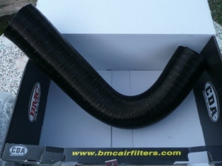

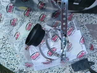

Campeón!!! Muy bien. Ya veo que hay que DESACOPLAR la pieza que sale de la caja del filtro original y supongo que esas gomas rojo-anaranjado que tengo son las que acoplo con las abrazaderas. Por cierto, ya tenia claro que debe coger aire CUANTO MÁS FRIO MEJOR, y he visto que tienes un "acodo" con el que alargar el tubo aislante que ya me vino en el kid. Qué es o como se pide o, en todo caso, con que material puedo fabricar alguno ( a fin de estirarlo hasta el frontal). Trateré de hacer alguna fotillo del proceso y te la paso si quieres para ilustrar tu brico. Y también saber como se pide un tipo de cinta aislante térmica que suele ponerse en casos así. Y ya puestos. He leido en alguna parte que antes de ponerlos lavarlos y aceitarlos. ¿Acaso no viene preparado de origen, o aún así es mejor hacerlo también? Agradecido por la explicación y las fotos P1lliT.8
Bueno, pues después de haber colocado todos los mensajes en la forma anterior, espero que quede clara la duda y cuál es la solución, que me supongo anda entre las fotos 3 y 4, pero me parece que falta no sé qué. A ver que me podeis decir Espero vuestra ayuda con tanta devoción como también espero que llueva y mucho por nuestras tierras. Un saludo, P1lliT.8

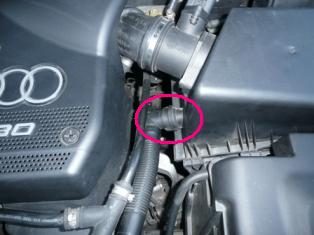

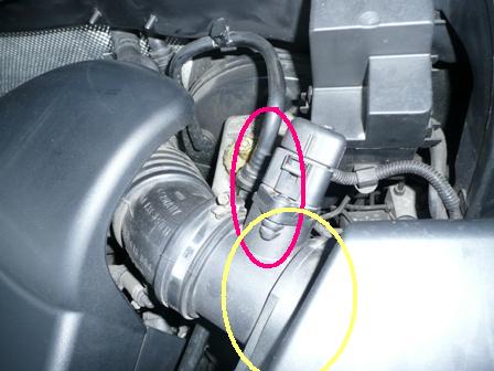

Lo que de verdad me preocupa es si me falta algo (adaptador !? ) para enlazarlo al tubo que va a la admisión y, sobretodo, como queda el caudalímetro (si no me confundo)
De momento tengo claro que ese mini filtro va descubierto y se coloca al final del tubo señalado en el círculo y que originalmente toma de la caja del filtro original.

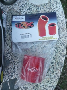

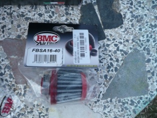

Después de leer bastante (y el tema tiene sus entresijos) he adquirido el filtro que conocemos como de alto rendimiento de la marca BCM con aislante de carbón y todos sus complementos. Habia visto fotos en otros coches y cuando abrí y miré detenidamente la instalación del filtro actual y su tubitos y conexiones actuales (mi motor el el 1.8T ) pues como que me dió que la podía liar. He repasado el foro y más aún, y he sacado algo más en claro que mi estupor inicial, pero antes de ponerme a la obra, a ver si alguno de los que lo tengais instalado puede colgar alguna fotillo o pasar alguna explicación, brico o lo que sea, y a ver si se lo monto ya. Help, help, help ... y gracias! P1lliT.8 Fotos del filtro con carcasa y su correspondiente tubo:
