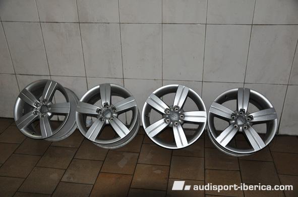

  3. Si alguien está interesado en cambiarse a 17 y para mí, el modelo más bonito en esa medida, aquí hay una oferta que me parece muy interesante... http://www.audisport-iberica.com/foro/inde...howtopic=214510 un saludo TTeros!
