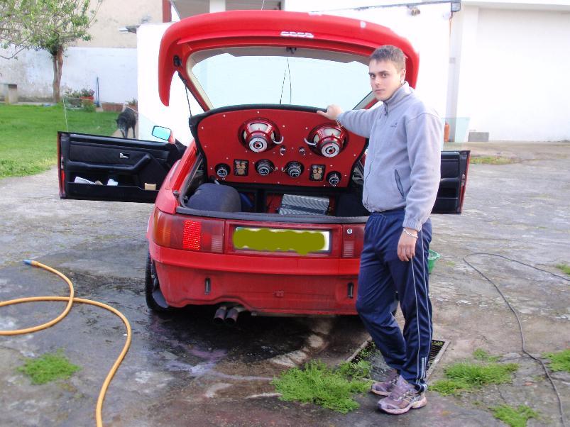

Esta foto se me olvidó de ponerla el otro dia, es un equipo de música que me dejó el antiguo dueño en el coche, me dijo que le valió casi 3.000 euros, eso ya no se si es cierto o no, cuando lo tenga pintado, un viernes de estos iré hasta pontevedra a conocer a RomuloTDI que controla de equipos de audio, y a que me heche un vistazo para ver si pudo valer esos 3.000 o no. Pues esto es todo hasta el miercoles que lo pinte compañeros. PD: JOEEER, yevo una semana de vacaciones y esto no son vacaciones ni nada , sino estoy trabajano estoy preparando mi calderiyo Pero como dice mi madre, "sarna con gusto no pica" :ranting2: -

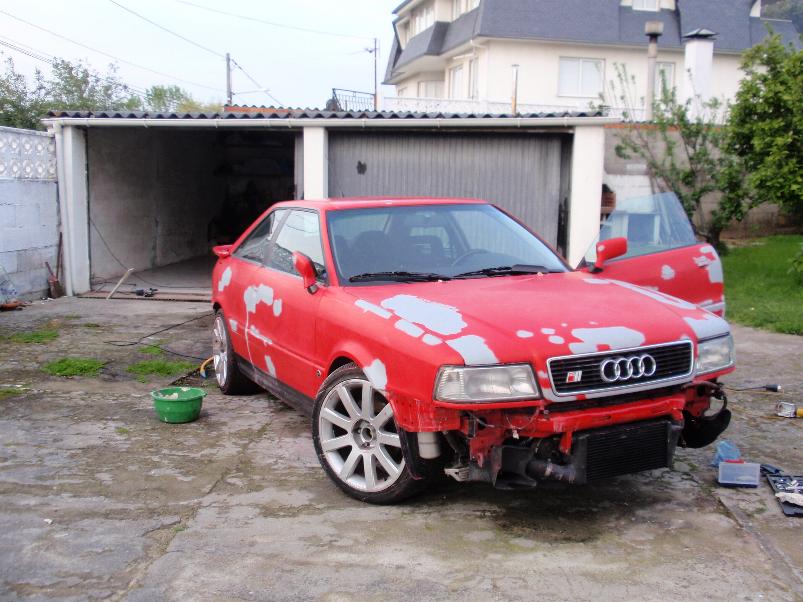

Afinado y listo para pintar. La verdad es que no las tengo todas conmigo de que no quede bien pintado, cuando compré todo el material, pintura, catalizador, disolvente, aparejo etc etc etc, metí la pata, en vez de comprar el aparejo de dos componentes, como eran golpes pequeños lo compré de un componente, pero bueno, esperemos que de buen resultado, cuando ponga las fotos ya lo vereis con vuestros propios ojos. -

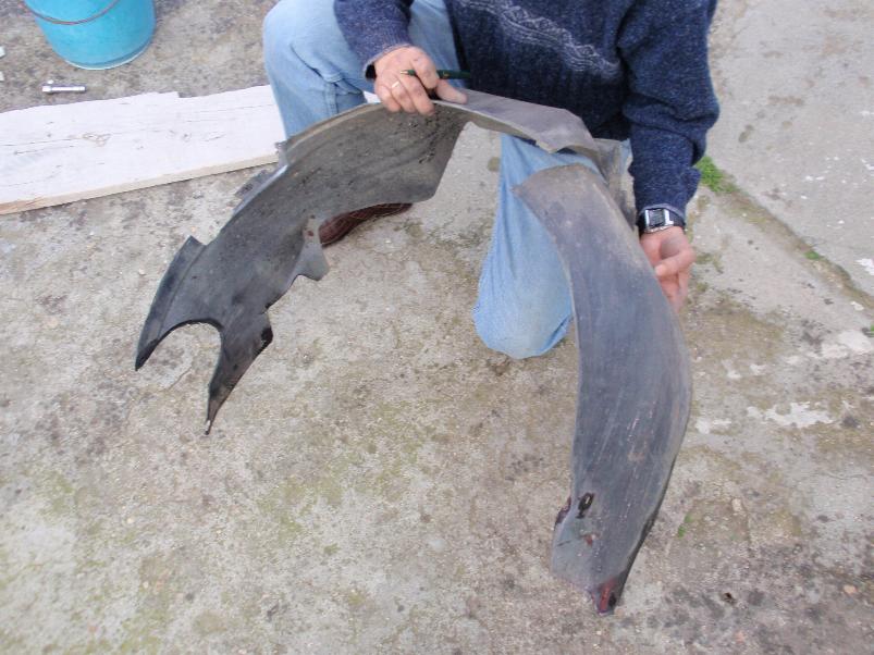

El pase de rueda desmontado. En la parte de arriva podreis apreciar un rajazo bastante grande, y en la parte inferior izquierda también podreis ver como la rueda comió el plástico. En el otro lado pasó lo mismo. Al final estaba peor de lo que parecia. Aun no lo reparamos, entre que mi padre estubo toda la tarde liado con las bocanas de aire y yo afinando el coche para que estubiera listo para el miercoles nos dieron las 10 de la tarde y nos tubimos que marchar de casa de mi abuelo. -

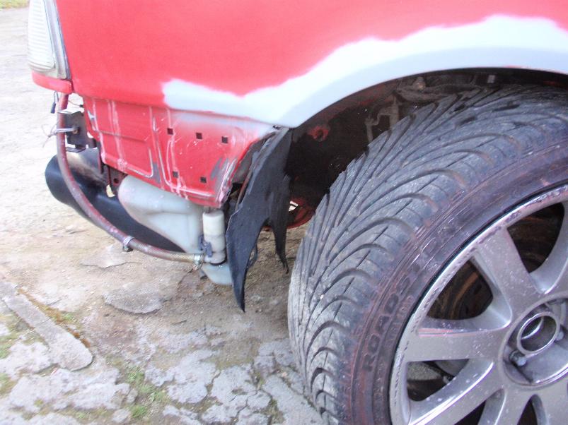

Y mas piezas rotas. Encima de las ruedas tiene atornillado este pase de ruedas de plástico, que por cierto, en otra foto que puse hablé de más, pensé que lo que le faltaba al pase se lo habian quitado para soldar la defensa anteriormente, no fue así, el tema es que la rueda es bastante grande y el pase se debió desatornillar o algo, y al rozar la rueda contra el plástico debió de quemarlo, en la parte delantera de la rueda lo podreis apreciar. -

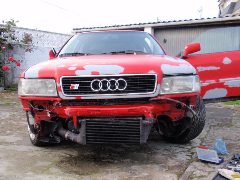

Las dos bocanas soldadas y montadas, la de la izquierda no hubo problema ninguno, la que se resistió fué la de la derecha . -

Aquí os dejo mas fotillos que se que nos gustan a todos. Montando la bocana de aire que visteis en fotos anteriores. La verdad es que dió bastante trabajo, cunado se soldo la pieza desmontada del coche, parece que habia quedado bien, pero al montarla no encajaba , al soldarla se debió deformar por el calor, se montó a presión y con el soldador de plásticos que veis a la derecha del, se le dió calor y se fué llevando al sitio . -

El color no es metalizado, y los rayazos de la lija de 80 me da la impresión que los eliminé bien, pero bueno, para la proxima ya sabré como hacerlo mejor, siempre es bueno aprender algo nuevo . Un saludo.
