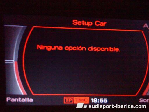

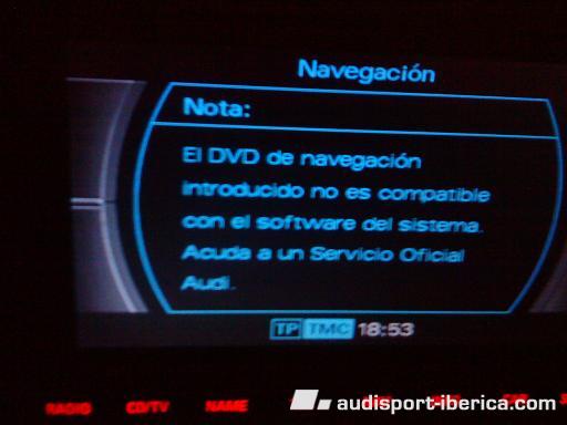

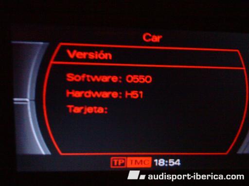

  8. buenas chicos gracias a vosotros solucione el dichoso problema del mute, ahora es otro, os pongo las fotos para que veais lo que me aparece, pues bien os comento que compre este navegador y tambien me dieron el dvd del 2005 original, pues bien a mi la verdad todo me funciona de lujo menos estas pantallas que me salen y no se lo que es porque la verdad todavia no estoy muy puesto en el funcionamiento de navegadores, tambien os digo que todavia no tengo instalada la antena gps, (no se si tendrá algo que ver o no) y al introducir el dvd 2005 me salen estas pantallas, haber si me podeis decir algo. gracias de nuevo y saludos
  9. buenas nachogg y a todos claro, haber aparentemente esto esta solucionado, claro, he quitado el concert y he puesto un rns-e al princiio tampoco funcionaba nadad asi que me dedique a revisar toda la instalacion electrica del coche y vi que todo estaba perfecto y contaba con la experiencia de mark el cual que aseguro que el volante era compatible 100%, asi que si la instalacion electrica estaba bien y el volante como es tu caso tambien es compatible 100%, no quedaba otra que el fallo lo tenia que producir el maldito PARROT, asi que dije vamos allá. y me instale el rns-e y maldita sea que no me rula nada, seguimos igual, bueno aun peor porque tampoco se escuchaba nada, asi que con un hilo que abrí en car audio y navegadores de este foro poco a poco se fue solucionando el problema (hechale un vistazo), asi que solamente puedo decirte que el problema es del parrot, de momento todavia tengo el concert haber si tengo un rato y desmonto el navegador y hago unas pruebas y te puedo hechar una mano, pero ya te digo que yo el estudio lo he hecho sobre el navegador sobre el concert me volvi loco loco y no lo consegui asi que en cuanto pueda vuelvo a la carga con el concert haber si encuentro el problema. PD: ¿tienes el mute del parrot enchufado directamente al pin de la concert o tienes puesto el adaptador del parrot? un saludo y para cualquier duda aqui estoy
  10. El conector que queda libre es de 10 contactos? Si es así corresponde al conector donde tu tenias enchufado el cable de mute del parrot en la Concert-II. Entiendo que en la Concert-II conectaste el cable del mute del parrot directamente a una pestaña, sin comprar el conector correspondiente. Por eso te ha sobrado un conector en el cable adapatador y te ha quedado suelto el cable de mute del parrot. Busca aqui los esquemas de la Concert-II: http://www.audisport-iberica.com/foro/inde...showtopic=53670 ó miralo en la propia radio si aún la tienes, y verás lo que te digo. Pero si el conector libre es el de 10 polos ese cable amarillo es el del mute, si tu has conectado directamente el cable del mute al conector del navegador y funciona, yo me olvidaria de ese cable. muchisimas gracias tio, asi es todo tal y como lo dices, asi que ya que aparentemente todo funciona bien me olvido de ese cable, un saludo y muchisimas gracias.
