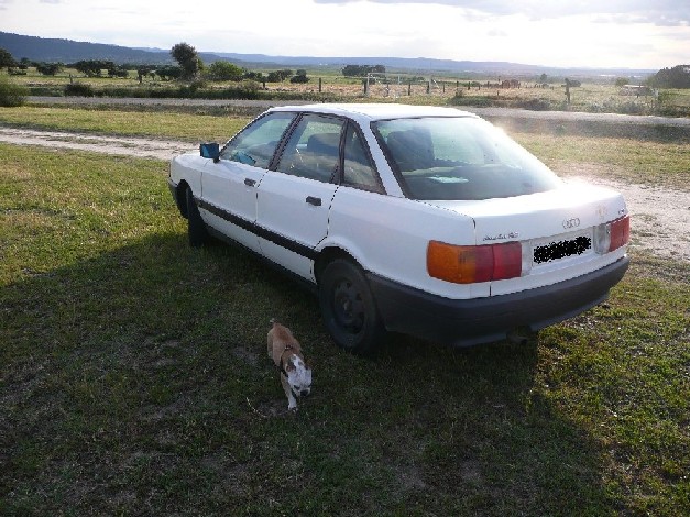

  2. Pues despues de unas semanas desde que me presente aquí pidiendo ayuda, pongo por fin fotos del 80. Es uno más, pero bueno. He intentado subir un par de ellas más pero no puedo por tamaño, no se si lo estaré haciendo debidamente, pero intentaré poner más. Se trata de un 1.8 E, motor DZ, con muchos kilometros pero muy bien llevados, tiene aire, cierre y direccion asistida. Por lo que he aprendido desde que os leo se trata de un b3, si me equivoco corregidme. Finalmente cambié el radiador, pues estaba parcialmente obstruido y provocaba subidas de temperatura en ciudad y desde entonces va de maravilla, pero desmonte la botella para limpiarla por dentro con agua caliente y desengrasante y lo conseguí, pero se fastidió el sensor de nivel de agua, lo que conlleva tener el testigo parpadeando constantemente. Estoy a la busca y captura de una botella. Ahora que está puesto a punto en lo que a la parte mecánica se refiere, intentaré empezar a lavarle la cara, poniendo aunque sea los tapacubos originales, porque afean mucho al coche las llantas desnu**s, y si me van saliendo me gustaría cambiarle los pilotos por otros más bonitos que sean compatibles del 90 o de los 80 más modernos..., los intermitentes delanteros por los blancos..., etc. Pero bueno, tampoco tengo la seguridad de que sean intercambiables. Un saludo a todos. Por cierto, cuando sepa mejor como subir más fotos a un mismo post, pondré en el subforo de A3 o el que corresponda la sustitución del evaporador de A/A (radiador interior). Es como la obra del escorial.
