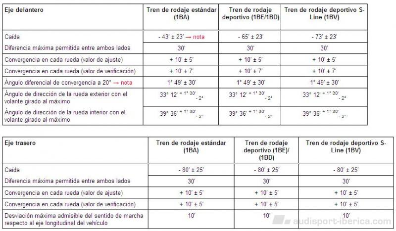

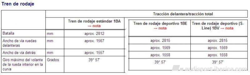

Más cosas. Esto lo he sacado del ElsaWin. Lo he comentado antes pero nadie respondio al respecto. El tema está relacionado con la caída de los ejes del/tras y el tren de rodaje. Se puede apreciar que la caída delantera varia para las diferentes suspensiones pero la trasera no. En el otro recuadro varía la batalla y el ancho de vías para las distintas suspensiones. Todo esto lo tenemos que tener en cuenta para bajar la suspensión de nustros coches? Yo creo que no, mientras que no cambiemos las barras estabilizadoras. Si las cambiamos, hay que variar la caída delantera. -

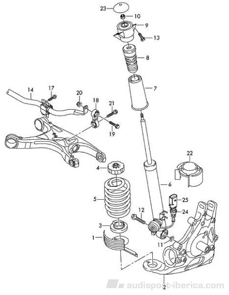

Parte trasera: 9- Cojinete: El mismo para todos. 7- Guarda polvos: El mismo para todos. 3-4- Apoyo elástico: El mismo para todos. 1- Cantonera: El mismo para todos. 2- Mangueta: El mismo para todos. 14- Barra estabilizadora: 1BA--> 19,6mm // 1BE y 1BV--> 21,7mm -

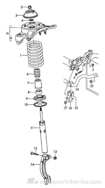

Información varia de lo que pides y mas. Parte delantera: 3- Cojinete: El mismo para todos. 5- Soporte de fijación: El mismo para todos. 7- Guardapolvos: El mismo para todos. 8- Capuchón de protección: El mismo para todos. 9- Base: El mismo para todos. 10- Platillo elástico: El mismo para todos. 14- Horquilla: El mismo para todos. 34- Barra estabilizadora: 1BA--> 25,6mm // 1BE y 1BV--> 26,5mm 35- Recepción de goma: El mismo para 1BE y 1BV. Diferente para 1BA -
