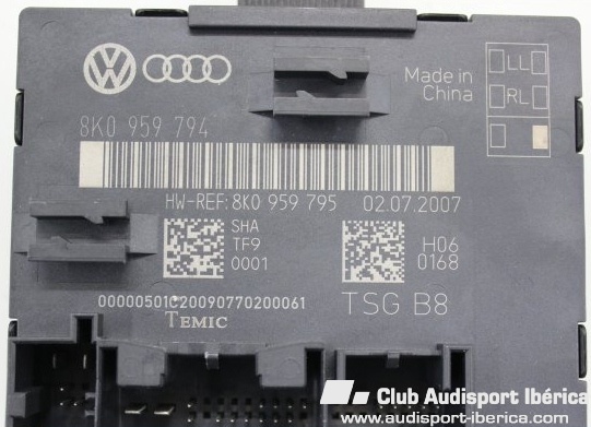

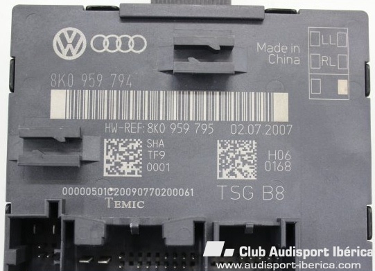

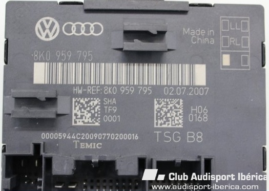

  9. Par saber que centralitas tenemos. Con el Vag-com un autoscan Modulos. 42 Puerta conductor 52 Puerta acompañante 62 Puerta trasera Izquierda 72 Puerta trasera derecha ejemplo. ************************************************************************************** Address 42: Door Elect, Driver (J386) Labels: 8K0-959-793.clb Part No SW: 8K0 959 793 B HW: 8K0 959 793 ************************************************************** Address 52: Door Elect, Pass. (J387) Labels: 8K0-959-792.clb Part No SW: 8K0 959 792 B HW: 8K0 959 792 **************************************************************************************** Address 62: Door,Rear Left (J388) Labels: 8K0-959-795.clb Part No SW: 8K0 959 795 HW: 8K0 959 795 ****************************************************************************************** Address 72: Door, Rear Right (J389) Labels: 8K0-959-794.clb Part No SW: 8K0 959 794 HW: 8K0 959 795 ******************************************************************
  10. Ejemplo: Address 52: Door Elect, Pass. (J387) Labels: 8K0-959-792.clb Part No SW: 8K0 959 792 B HW: 8K0 959 792 Component: TSG BF H10 0170 Revision: -------- Serial number: -------------- Coding: ------------------------------- Shop #: WSC -------------- ---------- ---------- VCID: -------------------------------- No fault code found.
  11. El Plan B esta Activado!! que es mucho mas facil y es conectar con la misma instalación de la luz Entorno.
  12. Hola Javi mi centralita trasera izquierda es igualita que esta y no tiene el pin 1 :lmfao: Saludos Gracias chity!!
  13. Si lo puedes ver! Te metes en el modulo de la puerta y te sale. Enviado desde mi GT-I9103 usando Tapatalk 2
  14. Los retrovisores Normales tienen 6 cables ------------------------------------------------------------------------------------------------------- Los retrovisores Abatibles tienen 10 cables y 2 mas para sistema side assist Centralita no validas: 8K0 959 793 J ( Tiene 7 Pines de los 16 que suelen tener) Centralita si validas: *Las centralitas 8K0 959 793 H tienen 15 de los 16 pines ( No esta probada ) * Las centralitas 8K0 959 793 B Y 792 B tienen 15 de los 16 pines ESQUEMA PARA QUE VALE CADA PIN: PIN 1 tierra PIN 2 espejo de oscurecimiento automático PIN 3 espejo exteriores con calefacción PIN 4 ajuste del espejo horizontal PIN 5 ajuste espejo vertical PIN 6 espejo de oscurecimiento automático PIN 7 ajuste del espejo horizontal PIN 8 ajuste espejo vertical PIN 9 Motor Espejo plegable PIN 10 Motor Espejo plegable PIN 11 indicador de dirección en el espejo PIN 12.......................... PIN 13 potenciómetro de ajuste PIN 14 potenciómetro de ajuste horizontal PIN 15 espejo exteriores con calefacción PIN 16 potenciómetro de ajuste vertical
  15. No tienes una foto como las de arriba!! es para ver si tiene el pin 1 En el conector de 16 pins si que tengo el pin 1, pero esta ocupado por el led rojo de la manilla interior. Cuando pueda te cuelgo una foto! La foto de arriba es tu centralita? Un saludo Para las centralitas traseras hay que mirar el A3 de 20 pin y es el pin 1 el que necesitamos para el led del tirador segun el esquema. Enviado desde mi GT-I9103 usando Tapatalk 2
  16. Los tengo que mirar uno a uno en el esquema eletrico,cuando lo tenga te lo paso,ok!! Enviado desde mi GT-I9103 usando Tapatalk 2
  17. No tienes una foto como las de arriba!! es para ver si tiene el pin 1
  18. +1 comprobado!! No encienden
  19. Para esas centralitas es la unica solucion. Hay que saber si las centralitas traseras tenemos todos las mismas. Enviado desde mi GT-I9103 usando Tapatalk 2
  20. No tienen el pin numero 1 las centralitas trasera.
