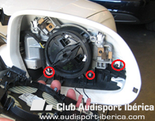

Quite la carcasa inferior del espejo viejo: La parte inferior del espejo está montado con dos pequeños tornillos que quitamos unos pasos atrás. A continuación, el fondo sólo depende de tres ganchos de plástico que hay que desenganchar con cuidado. Si todo ha ido bien ahora lo tendremos en la mano. Esta pieza ya se puede guardar. Montar Luz de Entorno: Esta es la posición de como tienen que estar montado los cables para las clavijas: -

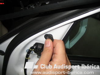

Ya podemos quitar el retrovisor, por la parte interna de la puerta hay encontraremos los tres tornillos. ¡Atención! El tornillo superior se puede colar por la parte interna del panel de la puerta, para evitarlo tapamos el agujero con cinta adhesiva. -

Ahora con un destornillador o con una herramienta de plástico presionar las 2 pestañas para poder sacar la carcasa, tire de la carcasa tirando suavemente hacia arriba y hacia afuera. -
