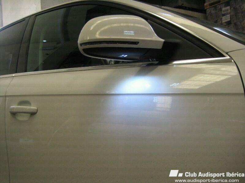

  1. Otra mas: http://www.dealextreme.com/p/2w-100lm-6000k-eagle-eye-white-led-light-for-car-12v-pair-116494?item=36 Esta en sitio que para fijarse si es una luz original es muy dificil y el resultado es el mismo o mejor. *Para gusto los colores.

  5. Esta casi terminado el brico,para los modelos 2010 o retrovisores mas estrechos no hay tapas para instalar la luz de entorno,pero se puede instalar con un poco de imaginacion, garantizado y funciona sin tener que instalar la original Enviado desde mi Samsung GT-I9103

  10. Ya lo tengo instalado!! Es muy fácil, e aprovechado ya que montaba los retrovisores abatibles instalar las luces de entorno que es una pasada y también cambie el conmutador por el del A8 ya que es muy parecido al nuevo A4 pero encima se ilumina el punto de posición. Enlaces de interés: Luz de entorno Conmutador con punto de luz
  11. Aquí una foto:

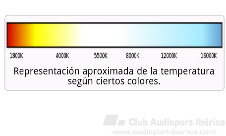

  15. Tenemos una forma facil de averiguarlo la barrita que queda paralela al cristal de la bombilla se distingue dependiendo del tono que la bombilla pueda dar: si la barrita es marron 4300K si la barrita es blanca 6000K si la barrita es azul 8000K si la barrita es rosa 10000K-12000K. Nota: Debemos recordar que la luz ideal debe ser lo más parecido a la luz natural del día (6,250 °K) y que una vez sobre pasada esta temperatura (6,500 °K aprox.) deja de ser eficiente, ya que ésta se empieza a tornar de color azul. La temperatura de color de una fuente de luz se define enumerando su color dentro del espectro luminoso con el de la luz que emitiría un cuerpo celeste calentado a una temperatura determinada. Por este motivo esta temperatura de color se expresa en centigrados (mal llamados "grados Kelvin"), a pesar de no reflejar expresamente una medida de humedad, por ser la misma solo una medida relativa.
