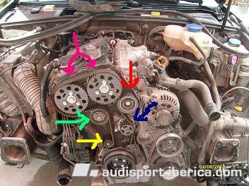

1º kitamos el rodillo del circulo rojo 2º kitamos el rodillo del semicirculo jejje amarillo ya se nos keda un poco floja la correa si la podemos kitar mejor sino esperemos 3ºkitamos el tensor del circulo verde ya si podemos kitar la correa verdad jejejjejej 4º kitamos la bomba de agua circulo azul de ay nos saldra anticongelante sino kereis dejarlo caer al suelo colocais un barreño si veis arriba casi se nota como las marcas estan alineadas emos tocado muxo y no se an movido ya dije k era dificil de mover inconscientemente
todo esto lo deberia aber exo lo siento se me a olvidado pero nunca es tarde si la pixa es buena despiecemos: los dos discos de arriba marcados en morado son los arboles de levas la flecha verde marca el tensor la amarilla y la roja rodillos azul bomba de agua empecemos desmontando

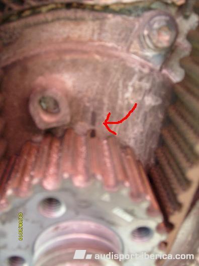

bien cuando ayamos marcado los dos cigueñales toca kitar el rodillo inferior con sus cuatro tornillos y se nos kedara un peñon dentado como en la imagen el cual debemos marcar en uno de los dientes y en el bloke motor siempre, marcar cuando las marcas de arriba esten completamente ajustadas.una vez kitado el rodillo si se nos a movido un pelin no pasa nada ,solo tenemos k mover con una llave fija desde el tornillo k sujeta el peñon dentado del cigueñal(el de abajo) y veremos como se mueve toda la correa junto con sus rodamientos asta alinear las marcas superior e inferior. estas marcas se acen por no adkirir el juego de blokeo de cigueñal y arbol de levas, si lo kereis comprar?,no tengo ni idea el precio ni lo e preguntado pues, no me a resultado nada dificil ni complicado el acerlo sin el. bien una vez marcado todo y comprobar y comprobar y comprobar (y si ace falta comprobar una vez mas k todo esta alineado a las marcas establecidas)jeje se puede empezar a desmontar piezas
