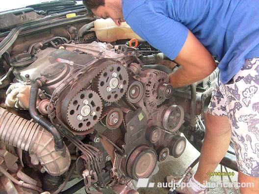

  1. upsssssssss se repitio el mensaje anterior jejej es k no estoy muy puesto en esto.bueno sigamos. pues ya tenemos marcado los arboles de levas y aflojamos los 4 tornillos inferiores. no pasa nada k se mueva un poco lo k nunca y digo NUNCA debe de dar una vuelta completa siempre y cuando no lo controleis y luego no sepais si a dado una vuelta o dos. es dificil k se mueva sino se aprieta con dos c_ _ _ _ _s pues esta un poco duro.yo es la 1º vez k me meto en estos berenjenales y no e tenido problema alguno.
  2. perdon antes de aflojar los 4 tornillos, si miramos en la parte interior del rodamiento veremos una marca movemos el rodamiento asta k la tengamos arriba a la vista y la debemos acer coincidir con otra igual k ay en el bloke motor son comos dos pekeños cortes(se me olvido la foto pero son bien visibles)esto significa k alineados esas dos marcas ell motor se encuentra en el punto muerto superior. en tonces es cuando debemos marcar los dos arboles de levas dentados de arriba con simple tipex y rotulador de cd,s lo ice yo. y tienen k estar la marca de abajo en linea cuando markemos las de arriba esto si es lo mas importante.os aconsejo tirar fotos de buena calidad por si luego teneis k utilizarlas para cuadrar las marcas.
  3. perdon antes de aflojar los 4 tornillos, si miramos en la parte interior del rodamiento veremos una marca movemos el rodamiento asta k la tengamos arriba a la vista y la debemos acer coincidir con otra igual k ay en el bloke motor son comos dos pekeños cortes(se me olvido la foto pero son bien visibles)esto significa k alineados esas dos marcas ell motor se encuentra en el punto muerto superior. en tonces es cuando debemos marcar los dos arboles de levas dentados de arriba con simple tipex y rotulador de cd,s lo ice yo. y tienen k estar la marca de abajo en linea cuando markemos las de arriba esto si es lo mas importante.os aconsejo tirar fotos de buena calidad por si luego teneis k utilizarlas para cuadrar las marcas.

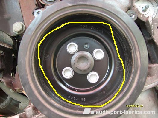

  4. lo 1º donde esta marcado de amarillo el circulo ( bueno circuloooo circulooooo jejejjej )lleva un tapon de goma con un simple destornillador sale,se nos kedan 4 tornillos torx los cuales ay k kitar. puede k gire un poco el cigueñal pero no pasa nada aun, con un golpe seco se afloja,sino aceis contra con el tornillo central k ay entre los 4 tornillos

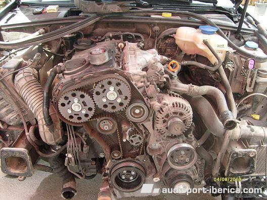

  5. se me olvidaba la flecha roja indica donde va el rodillo dela poly-v el kit de distribuccion esta compuesto por dos rodillos(flecha amarilla y el k ay al lado de la flecha azul) el tensor (justo el k ay debajo de los dos volantes dentados) y la correa (sin explicacion)jejeje para llegar aki ni decir tiene k emos tenido k kitar las dos tapas k cubren la correa y sus componentes la superior k va con clips y la inferior k lleva 3 tornillos creo recuerdar del 10

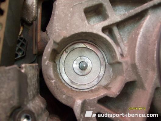

  8. este es el hueco del tensor de la ploly-v,ya podeis kitar el rodillo y poner el nuevo.decir k la poly-v y el tensor se colocan al final,aora pasamos a la distribuccion

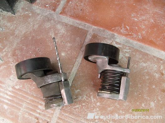

  9. el tensor nuevo y el viejo
  10. el rodillo se kita con un tornillo k se accede a el por detres como se ve en la foto

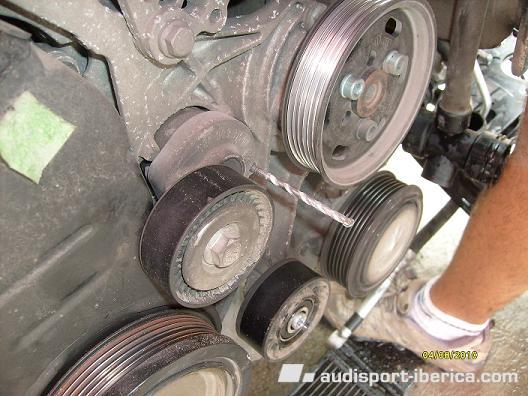

  11. lo k tiene metido la broca es el tensor de la poly-v(un cosejo no metais una broca del seis jajajja luego es para tirarla no a dios k la sake con un claco grueso o algo similar)si la mirais bien la nueva lleva un pasador, pues en el viajo tenemos k conseguir poner es pasdor tipo calvo ,para ello con la mano apretamos la polea asta acer coincidir los agujeros y metemos el calco de este modo se keda la correa floja y ya podemos kitarla sin miedo esos rodillos se pueden mover sin problema

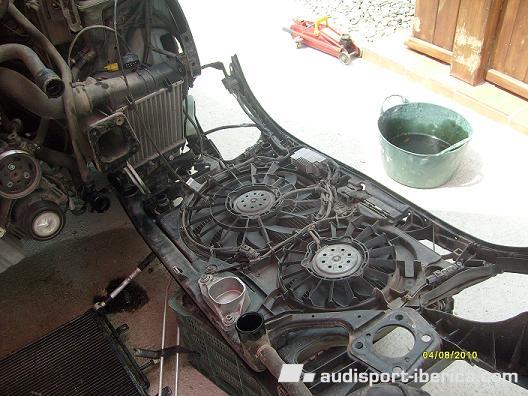

  12. se me olvidaba para sacar el radiador lleva dos conectores amarillos uno a cada lado en la parte interior ,salen empujando una pestaña de color morado acia arriba y con ella arriba meter un destornillador plano pekeño y sacar el conector acia abajo y ya tenemos el alma de nuestro coche al aire.como vereis ya no esta la correa poly-v

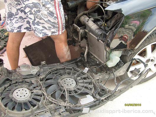

  13. desde otro angulo
  14. le poneis una caja debajo para k descanse

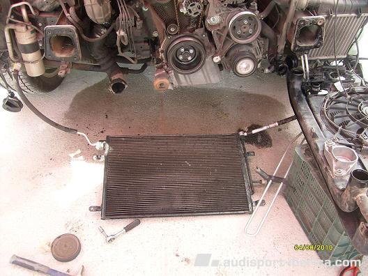

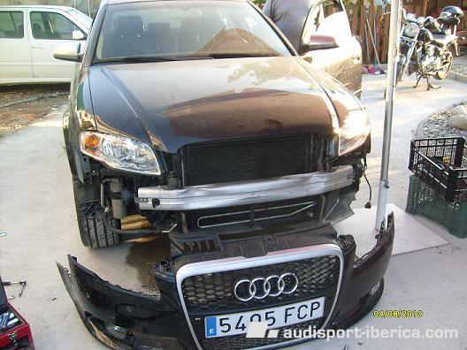

  15. kitais el plastico k lleva el aire al radiador del turbo y los faros no tire fotos puesto k ya esta por el foro como kitarlos ni decir tiene k ay k ir desconectando todos los conectores k os encontreis cada uno tiene su colo no es dificil luego de montar,sino los anotais,se kita el sensor de temperatura del likido hidraulico k es un tubo de aluminio con un tornillo en la parte de abajo del soporte negro k lo sujeta este lleva dos manguitos yo tampoco los solte da un poco de juego y se puede mover a un lado.se suelta el radiador del a/a y se deja en el suelo casi llega a meterse debajo del coxe esta conectado por dos latiguillos uno a cada lado con cuidado de no soltarlo sino os tendreis k ir a cargarlo.soltar un tudo justo a la izkierda en la parte baja del radiador k sale del turbo y otro a la misma altura a la derecha k llega al radiador del turbo(puede k os suelte un poco de aceite bastante negro no os asusteis es la recirculacion de gases y suele almacenar algo de aceit en los codos) ay k soltar el radiador principal sale kitando un manguito de arriba a la derecha( si os poneis de frente al coche)y otro justo debajo del 1º salen kitando un clip k lleva y luego tirando acia afuera recto(con cuidado esta duro y empezara a soltar el anticongelante) y el frontal sale kitando 2 tornillos k lleva a cada lado uniendolo con las aletas arriba por encima justo de los faros(os aconsejo k los kiteis antes del radiador asi al soltar el manguito de abajo podeis rapido poner el radiador boca arriba para k no suelte muxo anticongelante de todos modos luego ay k exarle el nuevo)vereis k al tumbar el radiador el tubo de aluminio del hidraulico no pasa por el agujero k lleva, lo vais moviendo con cuidado con todo el frontal y lo dejais al lado derecho del coche

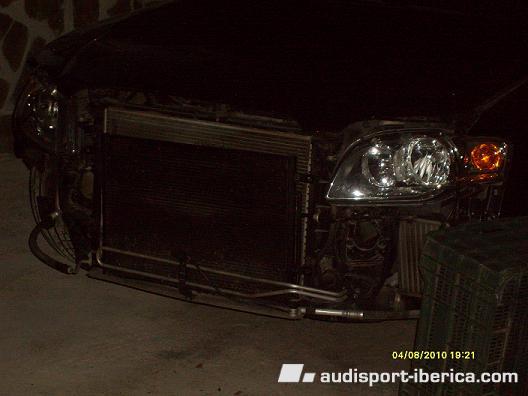

  16. la viga de aluminio k se ve en la foto anterior sale kitando 3 tornillos k lleva a cada lado unidos al chasis ( se me olvido la foto)pero no tiene perdida y ya se me izo de noxe y pase al dia siguiente( no se ve muy bien

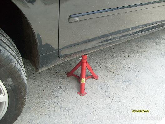

  18. y el otro lado seguridad ante todo
  19. seguridad ante todo

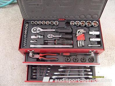

  22. una buena caja de herramientas nunca viene mal jaja
  23. preparando el material

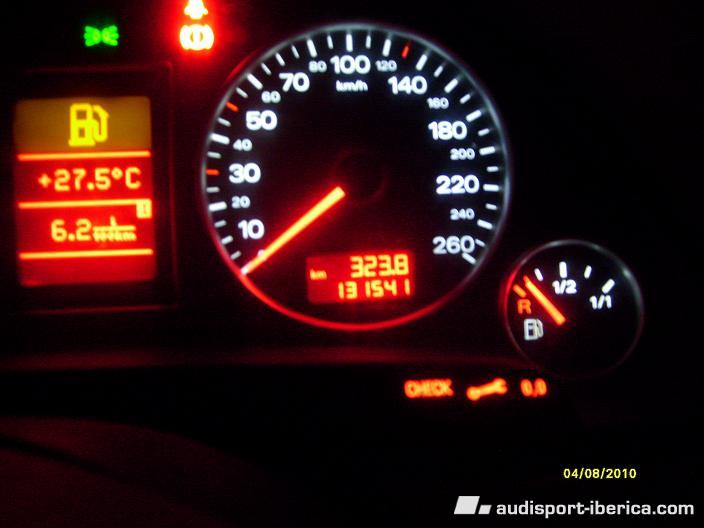

  24. bueno me e pasado un pokito de km pero bueno an salido nuevas las dos correas y tensores
