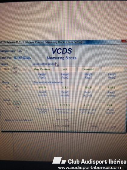

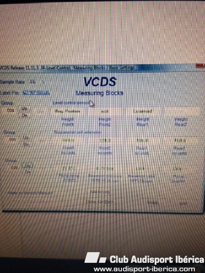

q ver si se aprecia algo en esta foto. Está un poco chunga (hecha con el movil) pero no he podido subir de otra forma -

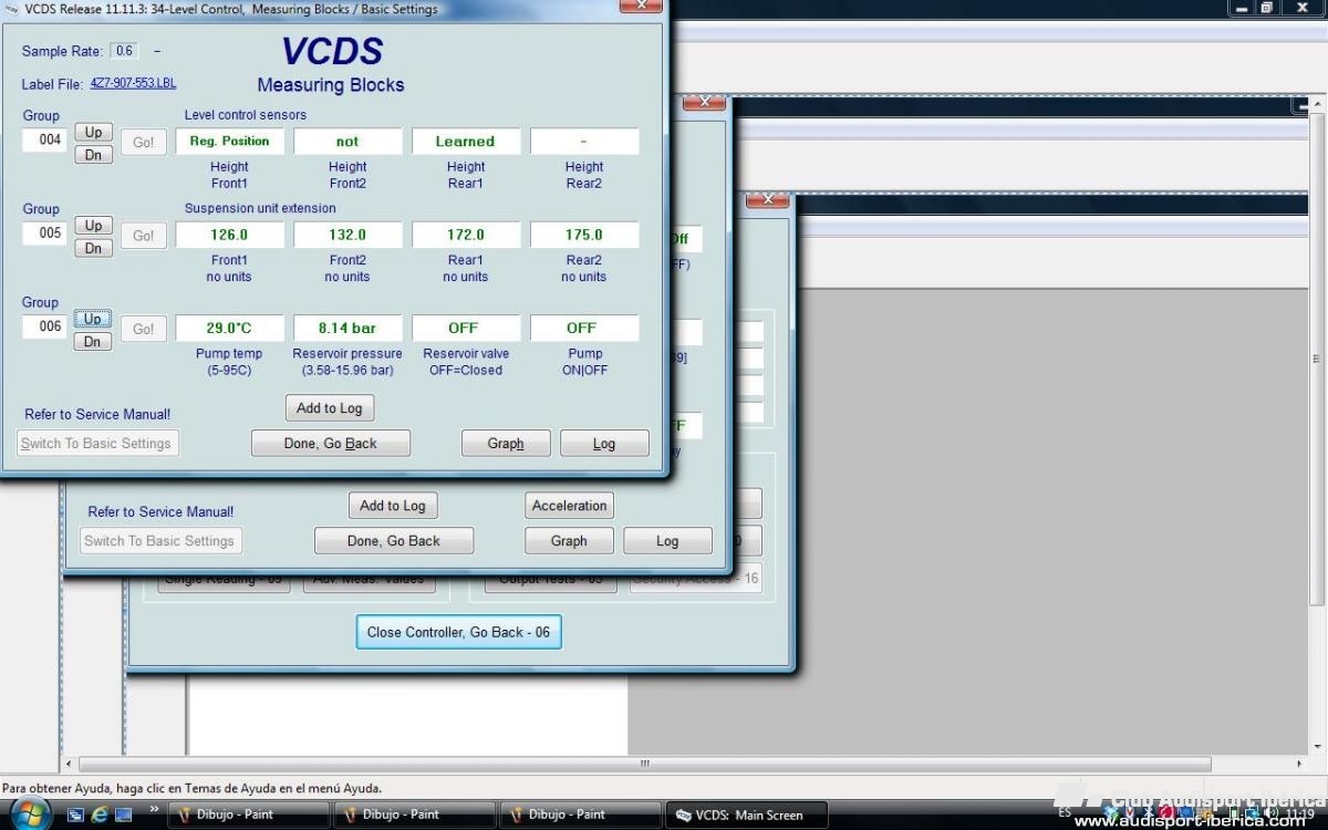

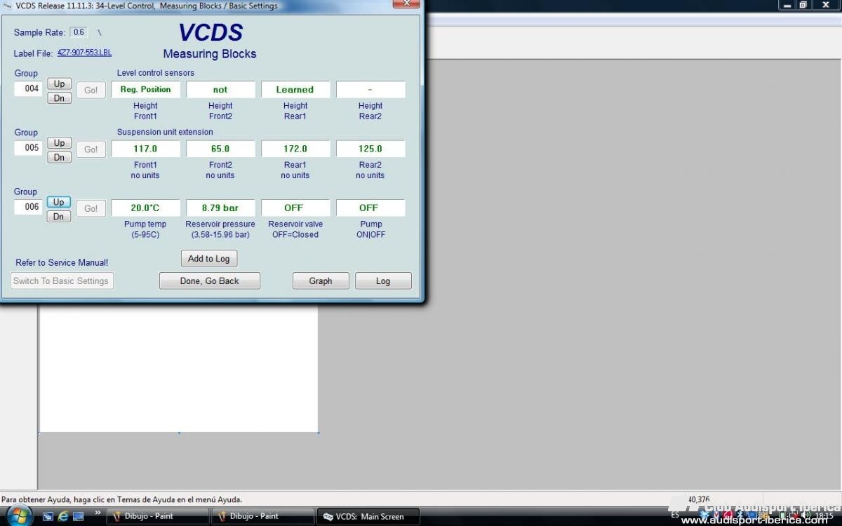

Comparando con esa foto en el Group 4 a mi me salen estos valores: Reg. Position - not - Learned - y en el último campo aparece en blanco. A ver si consigo subir una foto. -

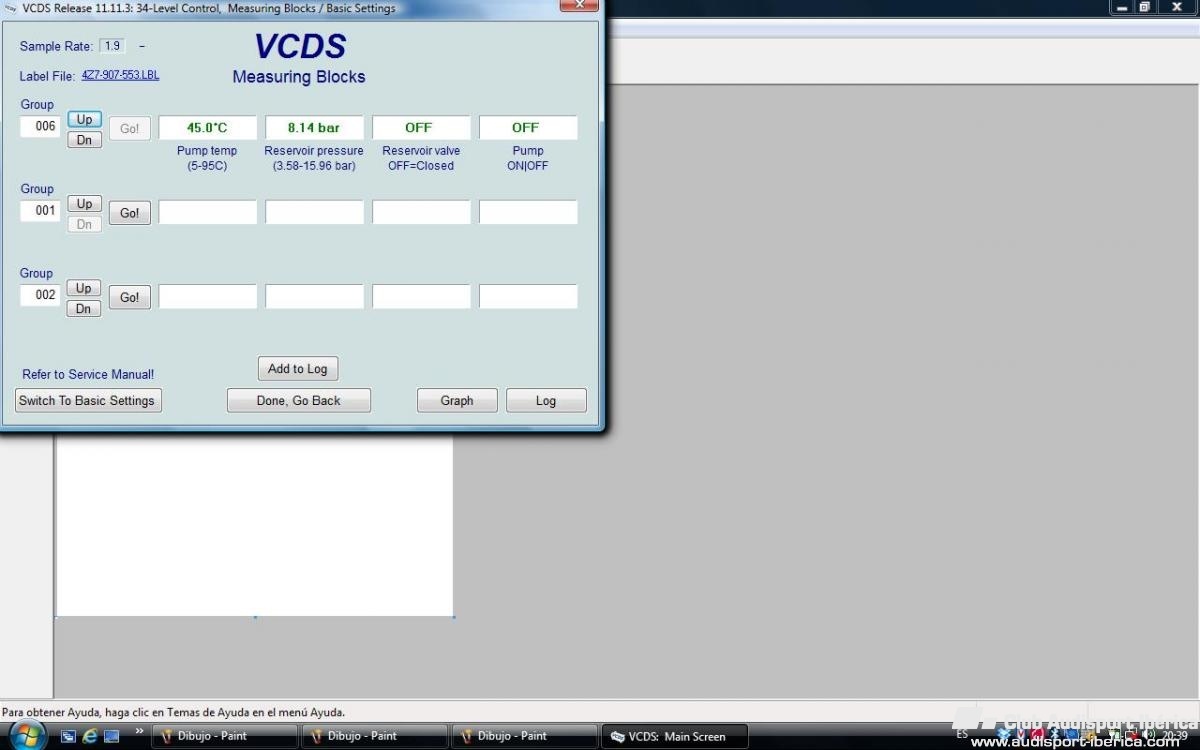

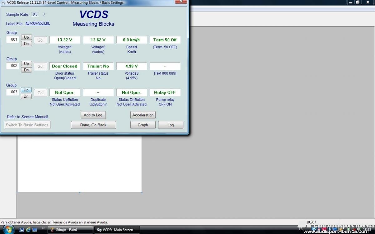

Ayer intenté de nuevo hacer el ajuste básico y hubo un momento en el que conseguí quitar el chivato del cuadro. Lo que hice fue hacerlo sin esperar a que se quite del panel el 'wait'. Le rebaje 5 mm y desapareció el chivato.Luego moví el coche y volvió a salir. Intente de nuevo hacer el ajuste básico esperando a que desaparezaca el 'wait' y se queda un rato y al final sale un mensaje de ERROR NOT AVAILABLE. El compresor da 9,11 bares que no se si es suficiente. Estoy pensando en comprar el compresor. Si puedo pongo un pantallazo del resultado.
