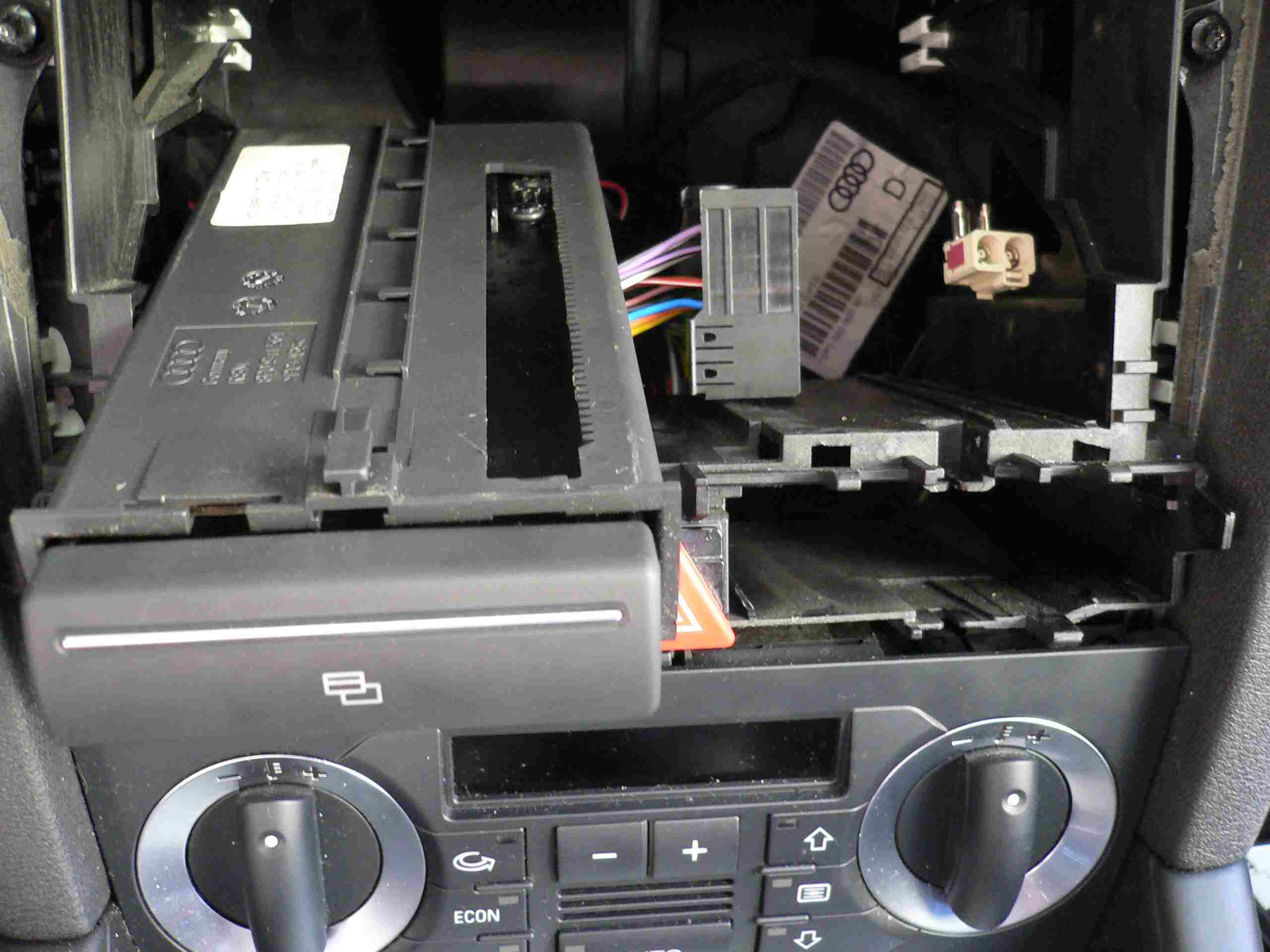

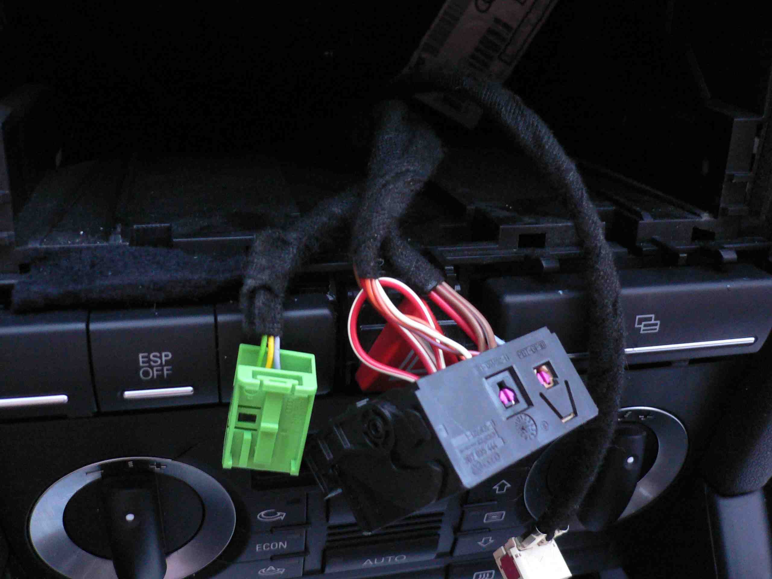

me quede un poco pillado, pero el conector verde es el de los altavoces traseros, tres hilos de 0,2 mm² o menos, asi suenan de pena
esto me trae un pequeño problema cuando me di cuenta de que cuando se utiliza el manos libres solo corta los delanteros, ya que es el puente que realiza el parrot y no corta la señal de este conector
si no utilizo el cable de mute, me sigue sonando musica y si lo utilizo en los altavoces traseros suena un soplido, estan conectados pero no llega señal de audio
tendre que hacer algo con esto aunq de entrada no me gusta nada que sean tres cables y de tan poca seccion, pero es lo que hay si no quiero cambiar la fuente

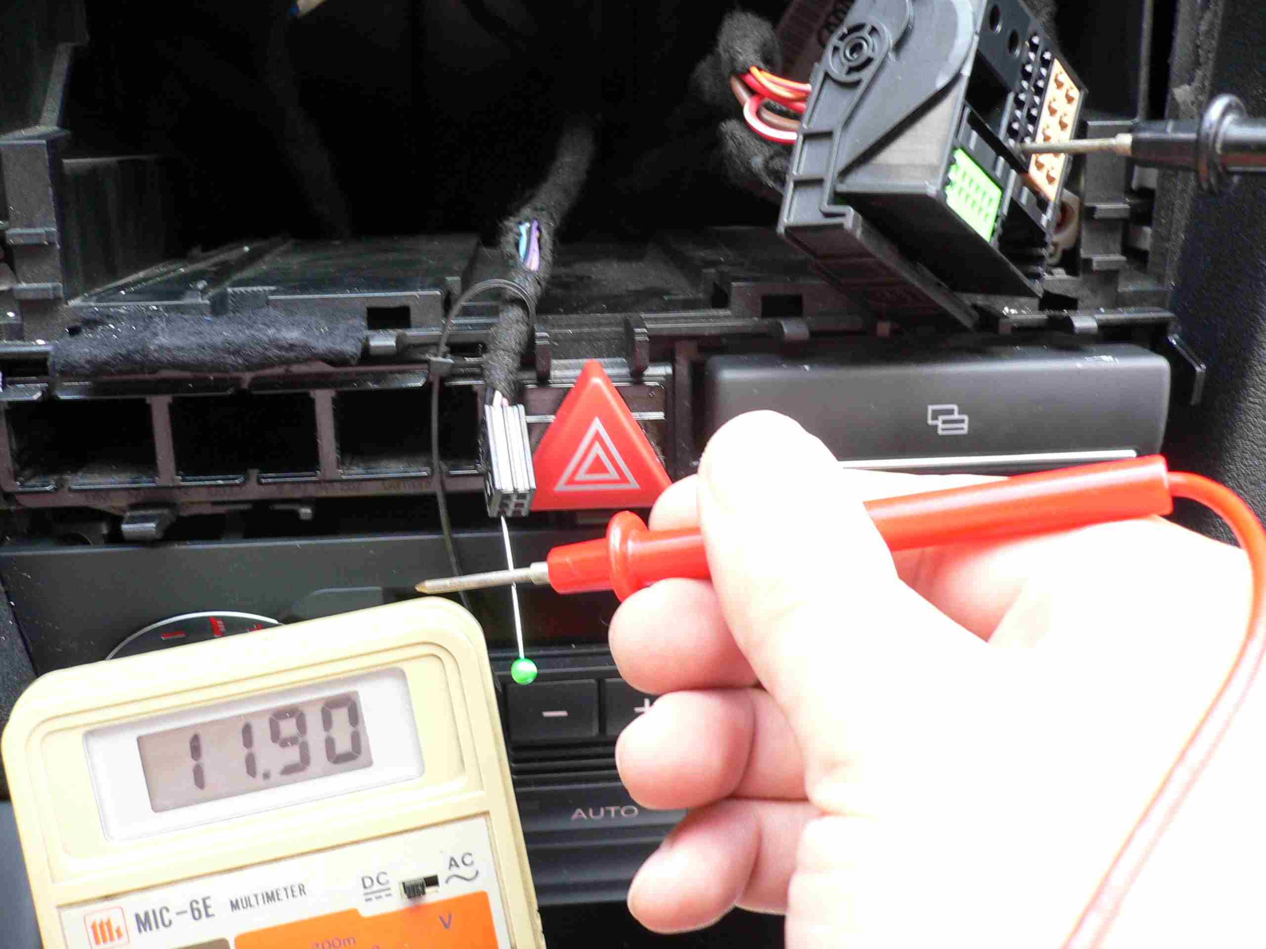

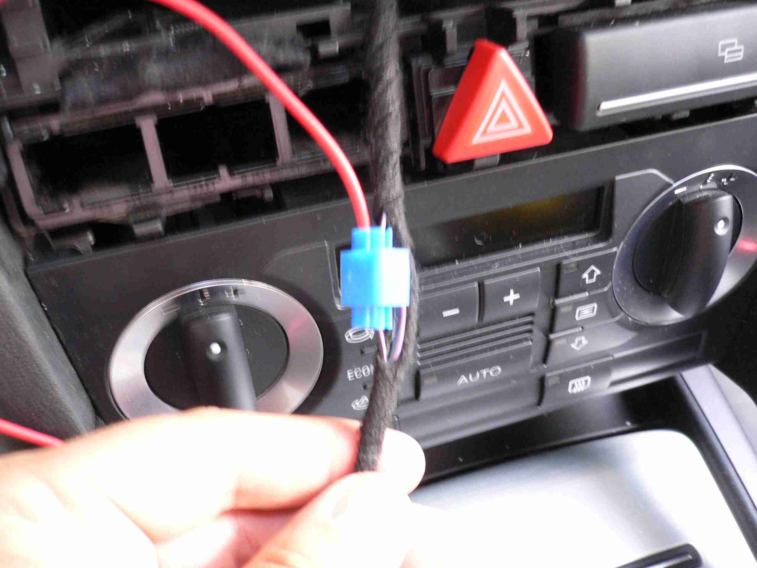

bueno hay que encontrar un cable de corriente bajo llave, puesto que no hay nada cerca, ni el encendedor, ni las luces, ni ..., y no quiero tocar la caja de fusibles lo he sacado del interruptor de ESP, pienso que no pasa nada puesto que el parrot utiliza esto solo como señal de arranque/parada
