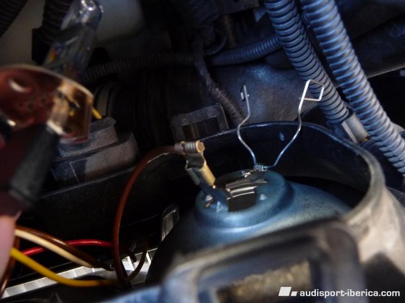

Bueno, ya he podido instalarlo, de manera un poco provisional, una instalación un poco chapuza La pregunta es: ¿qué lugar de nuestros coches es más adecuado para sujetar los balastros y cómo los sujetamos? Otro tema, es que la bombilla no se me ha acoplado bien a su lugar, tiene un "cacho de goma" que no acopla bien a su hueco en en foco, ¿será mejor intentar quitar esa parte de goma y sujetarlo con el alambrillo que sujetaba las bombillas originales? os ilustro con fotos. Gracias Primero donde se ve la parte de plástico negro al final de la bombilla de xenon, que no encaja bien: -

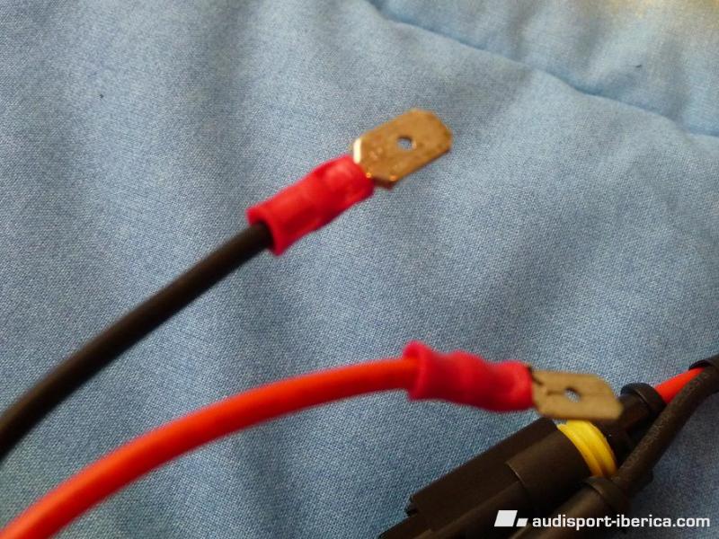

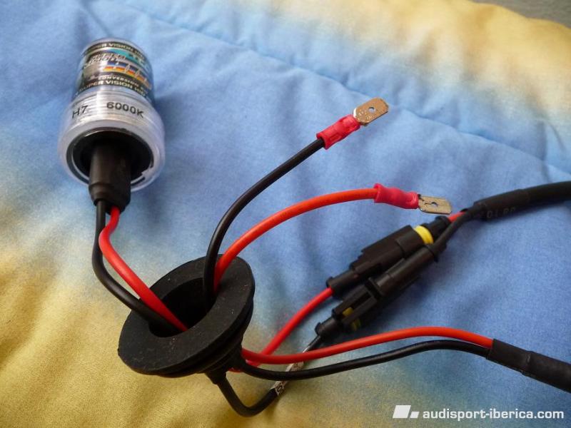

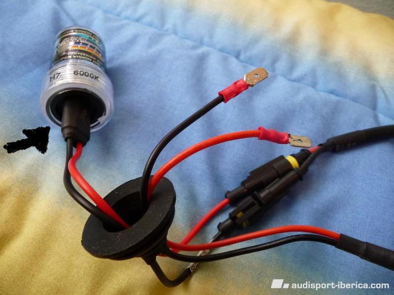

El tema es que no veo dónde habría que meter estas lenguetas del Kit ¿o es que tendré que cortar los cables para hacer la conexión???? -

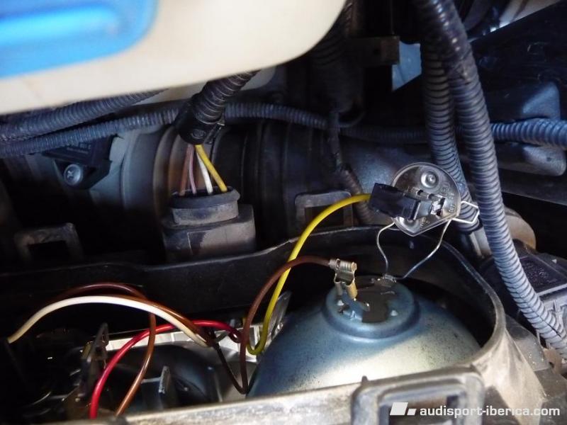

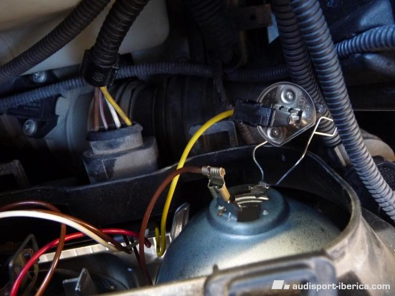

Y ahora donde se tiene que hacer la operación, el faro del coche y por donde habría que conectar esos cables, digo yo -

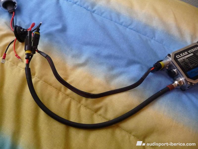

Así como debe quedar una vez conectado y vereis los dos cables que quedan sueltos que no encuentro donde conectarlos: -

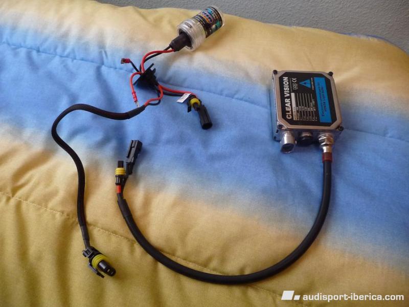

Hola!!, hoy he recibido el Kit de Xenon que compré por e-bay el otro día, 6000k y h7, la verdad es que ha sido muy rápido, el segundo día hábil desde que lo pedí lo he recibido (la empresa está en Alicante). El tema es que a la hora de instalarlo no me cuadra como conectar los 2 cables que ahora os comentaré. Vamos con la fotos: Primero el kit en su caja:
