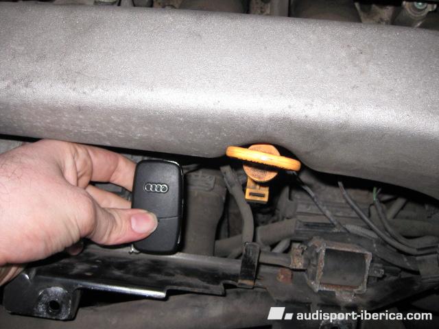

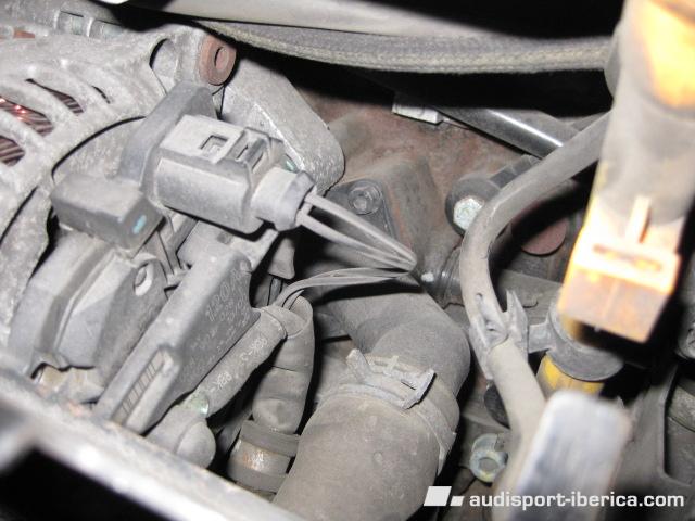

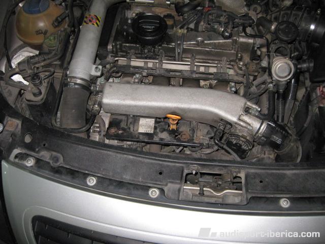

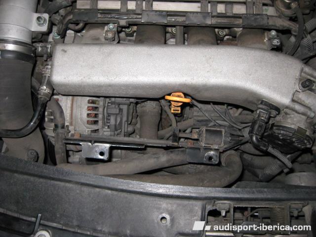

Hola a todos, el caso es que quiero cambiar el termostato del nene por que en autopista se me baja la temperatura mucho y es muy posible que sea por el cacharrin que se queda abierto, con el consiguiente aumento de consumo y mal funcionamiento del mismo. El caso es que buscando bricos y experiencias de la gente veo que lo cambian bastante bien, en resumidas cuentas no les da muchos problemas, pero en mi motor APX no hay forma de meter la mano hay dentro, me he repasado como lo hace la gente y el hueco que tienen ellos es bastante generoso o yo tengo morcillas en vez de dedos. Lo tengo todo comprado, termostato, junta, garrafita liquido G12, J&B y una bolsa de patatas matutano... aaahhh si y un saco de paciencia. Bueno si me podierais mostrar la luz, de como desmontar el cacharrin (2 tormillos) mejor dicho, como poder acceder a el pues seria de mucha ayuda. Siento dar el toston con un tema tan trillado como este, pero este... me desespera. Un saludo y muchas gracias.
Ok, bajo al parking y le echo unas fotitos
