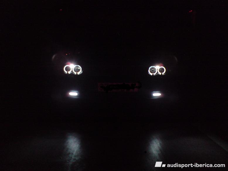

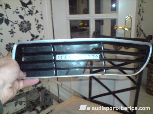

  2. una vez hecho los huecos con cuter he lijado los filos para ue quedara liso y he limpiado todo con alcohol , he lijado un poco por detras la rejilla para que agarre el pegamento bicomponente yo he usado uno profesional de la marca wurth pero los hay de nural que van muy bien tambien !! asi seria como quedaria una vez seco , ahora hay que hacer el cableado , yo lo he hecho con las luces de posicion he cortado y enpalmado ayi para que me fuera con las angel eyes y el resultado final seria este

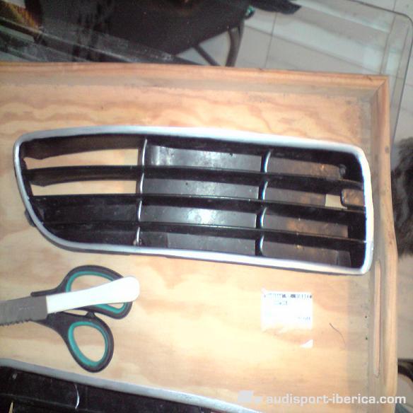

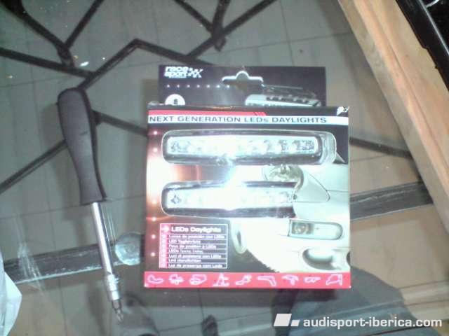

  3. pos esta mañana he ido a una tienda de recambios y tuning y he encontrado unos day lights (luz diurna) y yevab un tiempo ya buscando la manera sencilla y barata de hacerlos ,hoy parece que ha sido mi dia bueno pos me los he comprado han costado solo 31 .50 eurines y al llegar a casa me he puesto manos a la obra he cogido las rejillas laterales las he medido y he marcado el centro para empezar a hacer el hueco para las luces

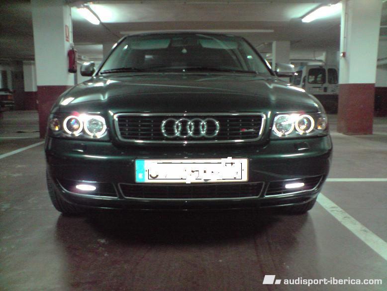

  10. ya de paso una fotillo del coche que hasta ahora no habia subido ninguna . se admiten criticas tanto buenas como malas del coche

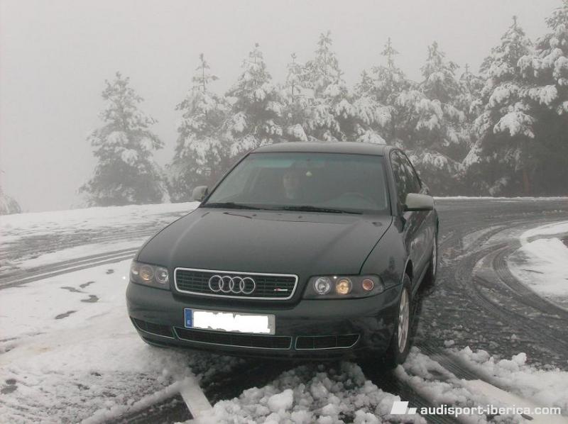

  11. pos ya parece que llego el invierno que nunca tenemos por almeria
