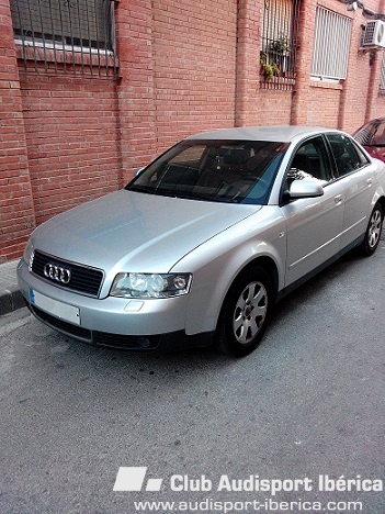

    Un saludo compañeros. Es la primera vez que escribo en el foro, aunque hace muchos años que os sigo y olé por esos profesionales, espero no cometer ninguna falta de norma. Bueno aquí os presento mi nene grande, audi A4 b6 TDI 130 cv , con 197 000 km, del 2001. Os cuento, el mes pasado por autovia de repente el coche se quedo sin potencia, como si fuera sin turbo, mi primera reacción fue parar el coche lo antes posible, al arrancar de nuevo e iniciar mi camino, noto que todo entra en la normalidad, potencia, velocidad, etc.. El mes pasado otro vehículo dando marcha atrás me golpea con fuerza, pues nada rollo seguro y al chapista, me cambian parachoque, intercooler, barra de aluminio que esta en el parachoque (desconozco su nombre técnico) por estar rota debido al golpe. Una semana en el chapista (que es de confianza), cuando se supone que tiene que darme el coche, me llama y me dice que el coche tira humo blanco por un tubo y que se traga el aceite que da gusto, (aceite que el hecha por no tener ni una gota) pues nada, grúa y al taller, resultado, turbo muerto, se cambia por uno nuevo, realmente no se si tiene algo que ver con el golpe, se supone que el mecánico es de su confianza, (es un antiguo empleado de un taller bosch que se monto por su cuenta) Tras el cambio de turbo, el coche sigue tirando humo, el mecánico me dice que es normal por los restos de aceite que pueda tener el tubo de escape, vale, pero resulta que el coche no tira como antes, tengo la impresión que el turbo entra tarde y corta antes (2500 entra y 3000 corta +-). Después de leer mucho las experiencias de otros compañeros llevo un cacao que ni os imagináis (sondas, válvulas, sensores). Os detallo el trabajo del mecánico, 1 turbo compresor 1 juego juntas turbo Limpiar conductos intercooler 1 aceite motor repsol 5w40 1 filtro de aceite y bueno creo que no se me olvida nada, perdon por esta biblia, creo que es importante detallarlo todo. Necesitaría algún consejo de los gurus del foro, porque no se ni lo que tengo que mirar, cambiar o limpiar, suelo ser un manitas pero la verdad que es mi primera vez que me pasa. Un saludo a todos y gracias por el trabajo tan estupendo que hacéis.
