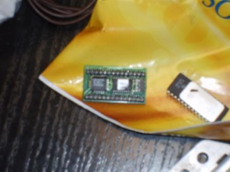

Hola, A ver que opinais de esto. He comprado a un forero de por aquí chips para S2 ABY que en su día se lo montaron a él en Donspeed (Superchips). Supuestamente son hasta unos 280 cv y no se cuanto par. Pero pasa una cosa, el chip del encendido que no sólo es una memoria (aparte viene montado en una doble placa, con un pic (micro) y otro CI) no va bien. Es decir cuando arranco se para a los 2 segundos, me dicen que esto puede ser a que en el coche original tiene llave codificada y el mio no. El coche me arranca con mi chip original de encendido y con el del Turbo reprogramado, va bien el turbo me sopla más pero me hace unos rateos raros. Tengo forge 007 con muelle verde. Digo yo, no estare suministrando poca gasolina por tener cartografía original en el chip de encendido/inyección y por eso estos fallos, también me imagino que así no esta sacandole todo el partido a la reprogramación. Mando imagenes del chip raro y del montaje:

Te la mando antes de montarlos, el pic es un smd 16Calgo (tengo que quitarle más pegatina). S2! -

Hola, Me acaban de llegar chips para ABY de superchips. Uno de ellos es una memoria eeprom (esta si creo que se pueda leer), pero la segunda memoria viene montada en un zocalo con un microcontrolador Pic y un dispositivo lógico programable GAL. El problema es leerlos todos al menos tendrías que tener un programador de eeprom, un programador de Pic y otro de GAL. Esto se complica. S2! -

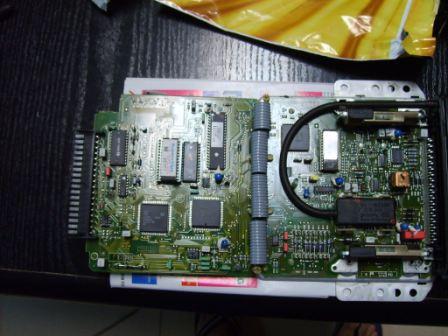

Hola, Desde hace tiempo he intentado contactar con alguien que venda chips para la centralita de mi Audi S2 ABY. La mayoria de la gente con la que contacto me dicen que tendría que enviarles la centralita. Así ellos podrian leer los codigos originales y modificarlos para volver a grabar las eeproms, eso es lo que entiendo de Reprogval, InfomayorCanarias (esta en Gran Canaria, por si lo lee Roque55, yo soy de Tenerife). Yo no quiero eso, quiero chips ya programados y montarlos yo mismo si no me convencen o si algo va mal cambiarlos otra vez por los originales. Teneis algún contacto que los venda, en ebay soy nuevo me lio y en Aleman . S2! -
