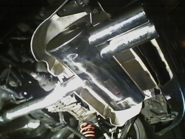

  7. Comprado don silencioso 700e los dos en inoxidable homologado en 70mm

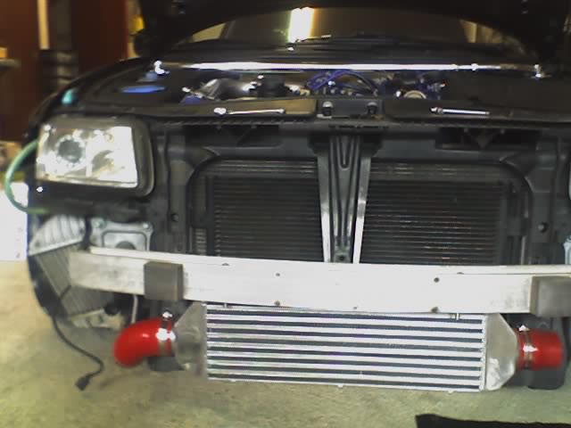

  8. Pues espera que le monte el garret gt2871r+inyectores porque no uitastes los IC de origen ? se le ve delante de la rueda... ves una diferencia notable con este IC ? Solo he dejado el de la izquierda el derecho lo quite para poner un radiador de aceite y sacarle un tubo para la admision aun no le he metido el vag a ver que diferencia de temperatura hay pero algo la bajara :cry2: Hola walls, me encanta lo que llevas montado, ¿donde lo hiciste? ¿valdria tb para un A3 I 1.8T quattro? ¿has notado alguna ganancia de potencia? Yo estoy interesado en cambiar tb. la downpipe para obtener algo de ganancia, y la parte trasera para el sonido, pero tengo problemas para encontrar una downpipe por ser quattro, ¿alguien sabe algo? Muchas gracias. La downpipe me la hice yo con un colega porque sale carisima no merece la pena. Lo demas tambien me lo he montado yo Gracias y un saludo
  9. Y otra del intercooler frontal que te comente

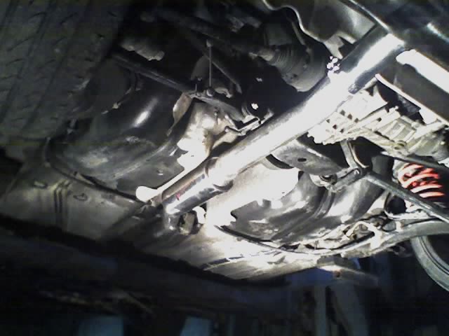

  11. Te pongo unas fotos del trmo intermedio y del silencioso final
  12. Yo monte una linea desde el catalizador en 70mm(63 la de serie)en inoxidable por 700e suena un poco mas si es eso lo que buscas esta te va perfecta un saludo

  14. A mi por 700 me hicieron la linea desde el catalizador homologado en don silencioso
  15. El unico problema que pudes tener es que se encienda la luz de motor en el cuadro si llevas dos sondas una antes y otra detras del catalizador aun asi venden un aparatio que suprime la segunda y a funcionar no es mi caso Y dependiendo de los km que lleve el catalizador se nota(no te va a pegar al asiento esta claro)

  22. Yo llevo un don silencioso desde el catalizador en 70 mm (63mm el de serie) suena muy poco mas que el de origen y el coche anda algo mas suelto sale por unos 700 eurillos los dos tramos todo en inoxidable
