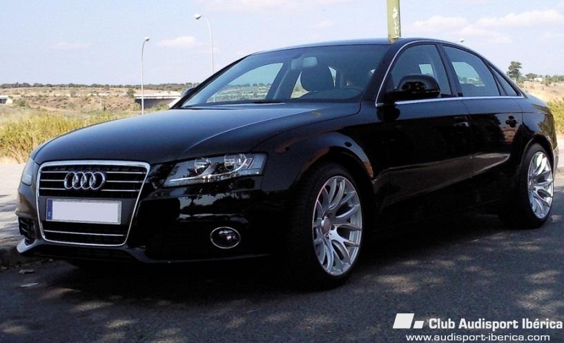

Mmmm!! Precioso Ha cambiado una pasada (a mejor por supuesto...). Que suspensión llevas?? Queda genial con esas llantacas de 19"!! Un saludo! -

Cambio a llantas 18x9.5 et 40 y Michelin PS3
RS6_579 responde a RS6_579 de discusión en Audi A4 / Allroad B8 (2008-2015)
Muchas gracias Arrows. Voy a ver si consigo que me manden alguna foto más; ahora estoy lejos de casa por trabajo y no tengo más fotos a mano. La verdad es que en algun tipo de asfalto si que me impresionó lo que sonaban en comparación con las de serie. En cambio creía que perdería más confort de marcha, pero no es así (para mi gusto). Salvo los peores tramos de la A-I, A-II y A-6, por lo demás bien... Bufff, bufff... dame un poco de tiempo... De todas formas la suspensión creo que no la tocaré, porque el siguiente "extra" sería un garaje en el que pudiera entrar (en el mio casi toco). Una repro, en cambio... Este 2.0TFSI tiene mucho potencial!!! -

Bueno, he pensado que a algunos compañeros podría serle útil mi experiencia de cambio de llantas, sobre todo porque las medidas son un poco distintas de lo normal. Después de muchos meses de mirar llantas, me decidí por unas Miro Type 111 (bastante conocidas en otros foros como Audizine.com) en una medida un poco especial 18x9.5 et 40 (para conseguir concavidad). Después de muchos cálculos, conversaciones con el vendedor y con un ingeniero de la empresa (ya que nadie había montado esta medida en un B8), me decidí. El envío fue bastante bien, pero el paso de aduanas con FedEx fue una pesadilla… retrasos, problemas, en fin… Cuando por fin llegaron, las monté con unas Michelin PS3 245/40/18 (dudaba con 255 de ancho pero no me apetecía homologar por ahora) y… a rodar!! (continúa...) -

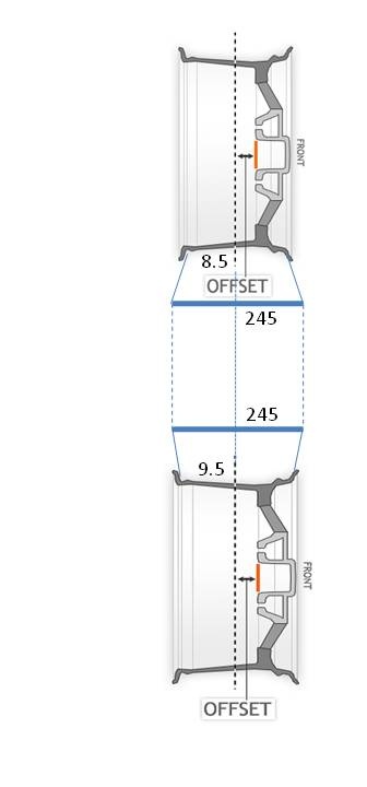

Relación entre garganta de una llanta y posición de la rueda
Vale, esa era mi idea, que la parte de fuera de la llanta puede quedar un poco más salida por el aumento de garganta, pero que realmente el neumático estará exactamente en la misma posición en las dos gargantas (si roza algo en la aleta será el neumático, no la llanta, por eso quería saberlo). Lo siguiente que se me ocurre que necesitaría saber es si alguien por el foro monta neumáticos de 255 en llantas de ET33 o similar (para saber si rozaría en la aleta). Os acordáis de alguien? Según el indicador de desplazamiento que ha colgado MICHELS3, la parte exterior de la llanta de 9.5J quedaría 9mm más afuera que las llantas del A5 18x8.5 ET29, que yo tenía entendido que quedaban a ras de la aleta en nuestros A4. Cómo lo veis, se saldría de la aleta la de 9.5J?? Alguien con llantas de ET29 me podría medir si entran 9mm más?? Lo de la ITV, muy útil, gracias juliocastello. Ahora le echo un ojo al link que has colgado. Un saludo. -
Gracias MICHELS3 y juliocastello por vuestras respuestas. Estoy de acuerdo con lo de que la pulgada de más de garganta se repartiría a partes iguales entre la parte de delante y de atrás de la llanta. Pero eso es para la llanta. Qué pasaría con el neumático? Tal como yo lo veo, la inserción del neumático en la garganta sí que varía (por la pulgada de más), pero como el punto central de la garganta no cambia ya que la pulgada de más se reparte, el punto medio de la banda de rodadura seguiría estando en el mismo sitio, por lo que un neumático de 245 en las dos llantas estaría exactamente en el mismo sitio... Esto está bien pensado o se me va la pinza?? Y para ilustrarlo, un ejemplo: Las llantas del dibujo tienen distinta garganta, pero el neumático es igual (línea azul gruesa). El neumático se asienta distinto, pero la banda de rodadura estaría exactamente en la misma posición en las dos ya que el punto medio del neumático debe estar en el punto medio de la garganta, que es igual en las dos (suponiendo un mismo ET). Un saludo.
