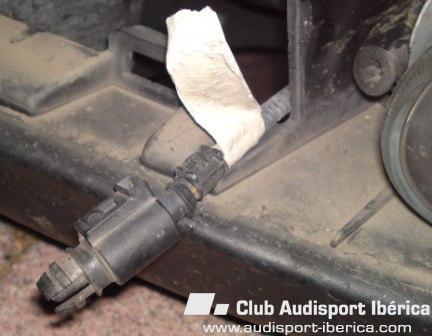

LO DICHO EL OTRO DIA ME QUITARON LAS CUBIERTAS DE LOS ANTINIEBLAS Y AL DARME CUENTA ME FIJE EN QUE HABIA COLGANDO UN CABLE CON UNA ESPECIE DE CONECTOR CON UNA ETIQUETA QUE PONE SENSOR PERO NO ESTOY SEGGURO DE QUE FUNCION TIENE , AHI PONGO UNA FOTO ESPERO QEU PODAIS ECHARME UNA MANO A VER SI DEJO MI CULOHUEVECILLO COMO ESTABA ANTES UN SALUDO

lo del testigo no se si e sel mismo ami se me encendia el del motorcillo ese amarillo ,la aguja no sube a mas de 60 y el ventilador esta mas loco qeu mi vecina del 5º parece qu ems o menos es lo mismo recuerdas cuanto te costo el cachivache ese y cuanto tiempotardaste en montarlo por si me hace falta alguna herramienta en especifico que si no e smucho en vez de llevarlo al taller lo hago yo mismo ,oye pos mucha sgracias por tu ayuda
pues seguro qeu es eso pero a ti se te encendia solo el ventilador y s equedaba funcionando casi 7 u 8 minutos una vez parado el coche he notado eso y que no s emueve la aguja de la temperatua.....tu qeu sintomas tenias en el coche y es muy complicado cambiarlo soy bastante manitas pero con el coche aun no lo habia tocado nunca espero tu respuesta y un saludoo
