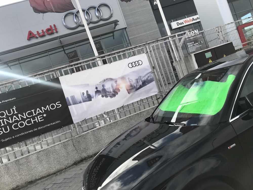

  17. Pues lo que dije, el lunes planté el coche con carteles delante, detras y a los lados, entré, les dije que hasta que no me concertaran una cita con el director, el coche con los carteles se quedaba ahí fuera.... y en un minuto ya tenía cita con el director postventa!!!

  20. Así me lo dejan, que es normal el ruido, en los videos lo habéis escuchado no? El lunes planto el coche delante del concesionario con 4 carteles diciendo que ni el concesionario ni audi me solucionan el problema estando en coche en garantía. Os subiré fotos.

  24. Pues nada, mañana voy a solicitar a M. Conde que venga una persona de producto para probar con él (y yo montado a su lado) mi coche; que ya tengo preparado lo que le voy a decir cuando me diga que ese ruido es normal, y al concesionario que tenga otro vehículo con el mismo motor para comparar (aunque eso no creo que sea posible ni me lo faciliten). Si esto no funciona y me siguen ignorando, voy a mandar una carta a los directivos de Audi y pedir una cita con el dueño del concesionario para contarle mi caso y que me lo solucionen, si tampoco funciona, pues muy a mi pesar plantaré el coche delante del concesionario con 4 carteles por dentro de los cristales donde aparezca escrito que en ese concesionario me han provocado un defecto en el funcionamiento del motor del vehículo y que ni ellos ni Audi me lo quieren solucionar estando el vehículo en garantía... y me dedicaré a informar por todos los medios que disponga de cómo se las gasta Audi cuando un cliente tiene un problema, tan preocupados que estan de la calidad y satisfacción de sus clientes!!!
