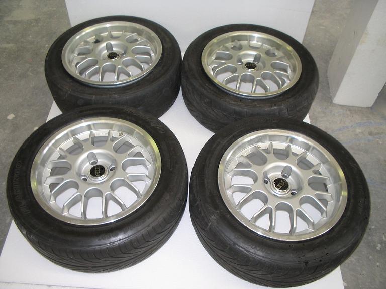

Tronic yo tengo un juego de llantas en 16” ala venta por si te interesa las vendo con cubiertas aunque dos de ellas están para cambiar y las doy en 300€ . Como el coche lo tienes aquí en Asturias las puedes probar sin problema ni compromiso y así ves como le quedan . Por la ITV no tienes problema yo la pasaba con ellas y ahora traigo 17”y lo mismo . Un saludo . Te dejo una foto de las llantas . -
