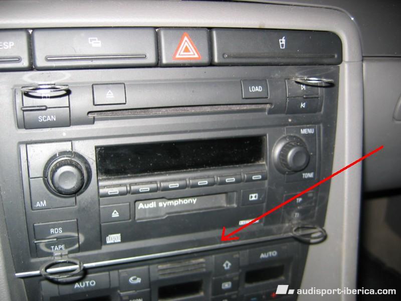

Gracias, yo también lo leí por ahí, pero ahora lo que intento es sacarlo desarmando de alguna manera el frontal.
Bueno, pues tras fracasar en el intento de extracción de mi Simphony car audio con llaves de extracción hechas por mi y con otras compradas por internet, me planteo la posibilidad de extraerlo de otra manera. ¿Existe alguna forma de extraerlo desarmando parte del frontal del coche? ¿Sería complicado? Gracias y saludos.

Hola a todo el mundo, soy nuevo en este foro. Necesito que alguien me eche una mano, necesito desmontar el audio Symphony de mi A4 para reparar un fusible. He leido por este foro la forma de desmontarlo, con las famosas cuatro llaves. He intentado fabricarlas, pero no he tenido éxito, así que las he comprado por ebay en Polonia. Hoy las he recibido, pero encajo las cuatro y por mucho que tiro, no sale. Por favor, alguien me puede decir que hago mal, meto las llaves hasta oir un click, pero no hay manera. Os adjunto unas fotos para que veais como lo estoy haciendo. Por cierto, veo debajo del Symphony que hay un embellecedor plateado, supongo que saldrá junto con la radio. Saludos y gracias.
