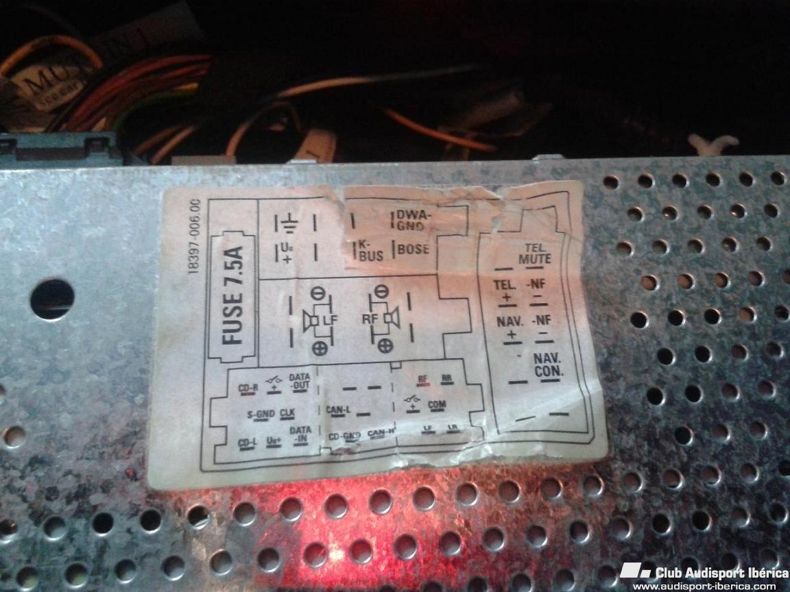

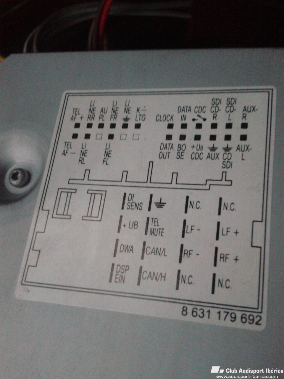

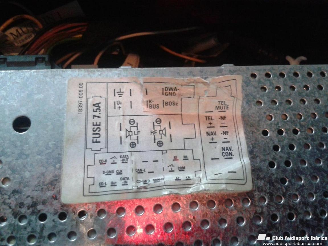

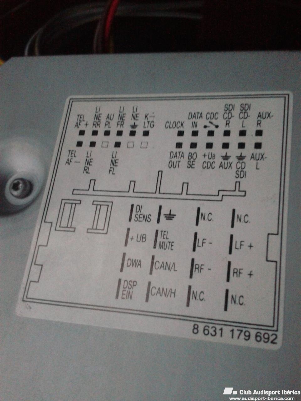

Ya tengo el cable pero la radio no enciende... No encuentro a que pines hay que dar corriente en la concert3 para ver si esta funciona. ¿Sabría alguien decirme como conectar los pines? Aunque sea solo + y - para enchufarla a una fuente de alimentación y ver que la radio se encienda. -
Nada macho... lo he enchufado y como si tienes tos y te arrascas los... que no hay manera de que encienda... no se si al ponerle el parrot al anterior dueño tocaron algun cable de corriente pero aparentemente está todo en su sitio y no enciende. En cambio la concert 2 sigue funcionando... Antes de que nadie me lo diga, el fusible de la concert 3 está perfectamente.
Bueno, después de indagar y valorar mis recursos económicos me decidí a cambiar mi concert 2 por una concert 3, busqué la concert3, un fiscon comprado a un compañero de aquí, el cable para pasar de iso a quadlock... y el cacharro que no quiere encender... no se si el cable será adecuado, el vendedor de ebay me aseguró que sí y aparentemente todos los pines están bien. ¿Podriais decirme viendo los 2 esquemas de pin out de las radios dónde debería conectar para que simplemente encienda? Os paso las fotitos de los pin outs. Este es el del concert 2
