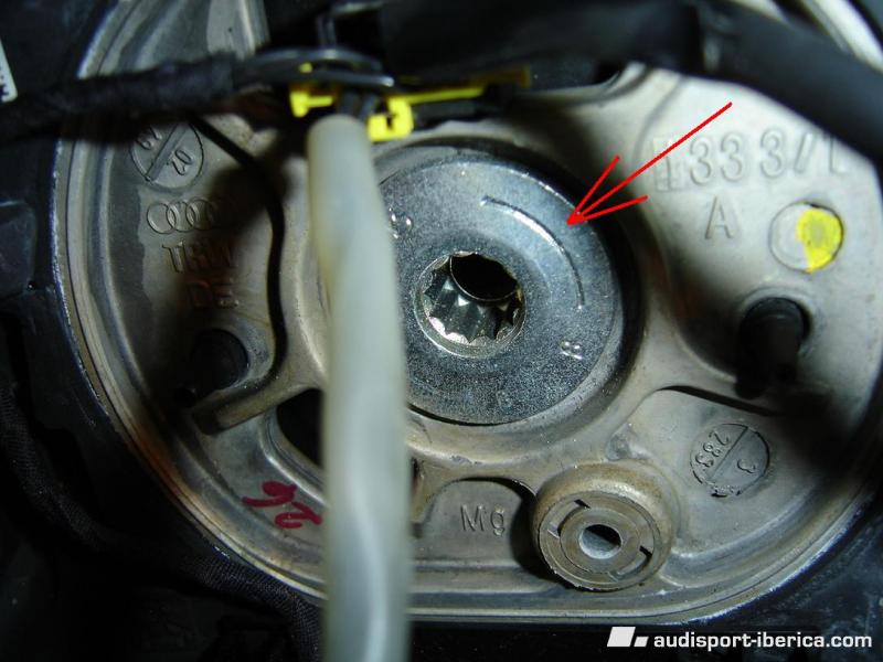

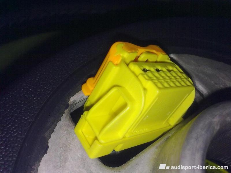

  1. Pues bien, una vez quitado la tuerca ésta, antes de sacar el volante impacientemente tenemos que hacer una marca en el punto más alto de la corona, siempre y cuando estén las ruedas perfectamente en direccion recta, si es que no la tiene ya hecha... En mi caso la tenia, asiq sin problemas... supongo que normalmente la tendremos todos.. pues ya podemos sacar el volante viejo y plantar el nuevo!!! perdonad la calidad de la foto, este movil...

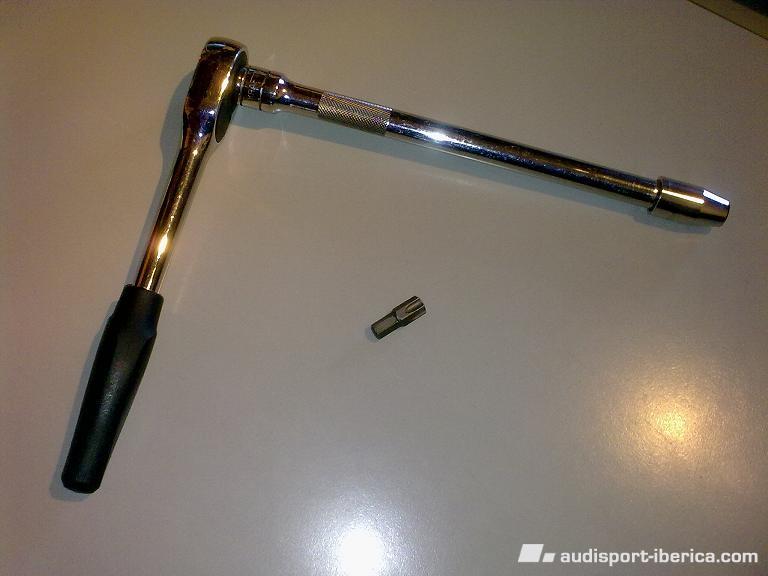

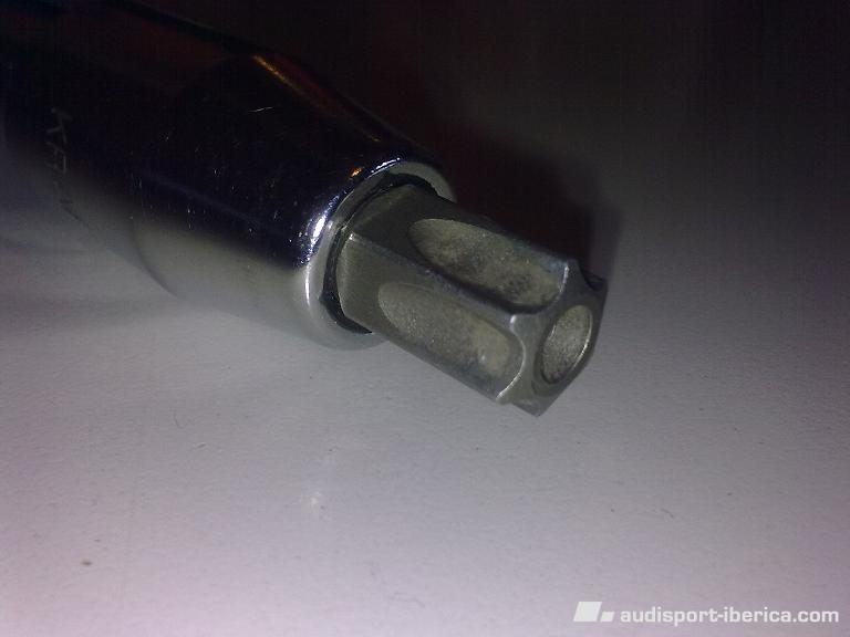

  2. Este es el maneral al que me refiero.. con un llave de Torx de 11mm mas o menos..

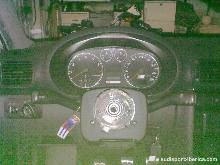

  3. Ya podemos quitar el cable de conexio si no lo hemos hecho todavía... y ahora biene la parte más importante en cuanto al buen funcionamiento en direccion.. - Tenemos q dejar las ruedas perfectamentes alineadas en linea recta.. - Ahora procedemos a desenroscar el volante.. Necesitaremos la ayuda de alguien para q nos sujete el volante mientras que con fuerza lo desenroscamos.. Esta es la tuerca, que a diferencia de lo normal, es hembra.. es decir, necesitamos un destornillador nuevamente de torx, para poder sacarla... Recomiendo tener un buen maneral para poder hacer más fuerza...

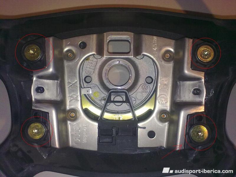

  4. Lo desconectamos sin miedo (siempre y cuando hayamos desconectado la bateria, MUY IMPORTANTE)... - Ahora, tenemos q desmontar el sistema del claxon... Otros cuatro tornillos de torx y lo tenemos fuera, desconectando este tambien...
  5. Pues bien, ya tenemos el airbag fuera..

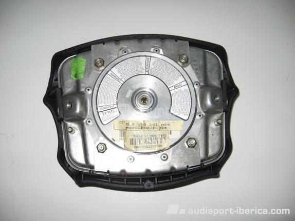

  6. Bueno.. voy a tratar de explicarlo.. no tengo fotos mias pero he recaudado unas de internet... Antes de todo, por precaupcion se desconecta la atería... Pues bien.. - Primero hay que quitar el antiguo.. en mi caso se saca el airbag desenroscando dos tornillos de torx.. (esta si es mia)

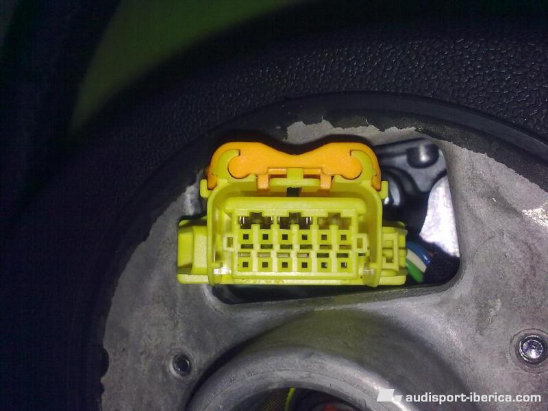

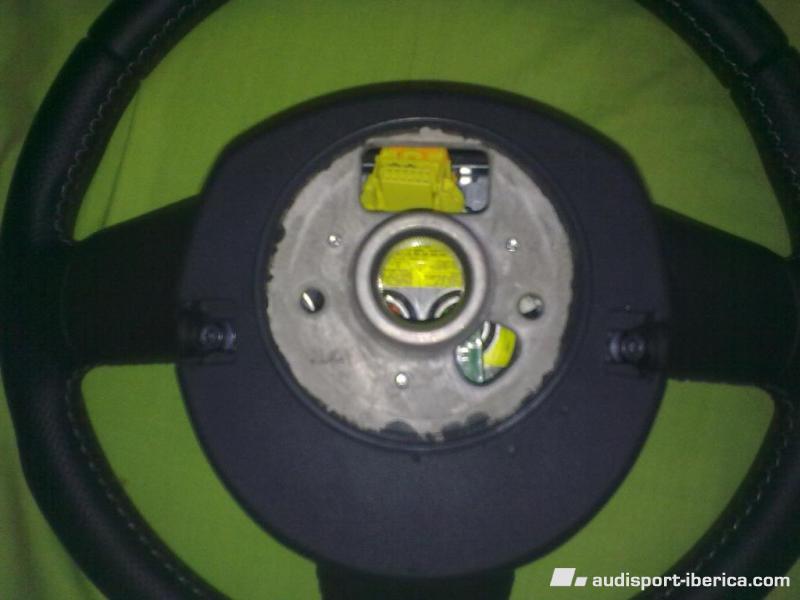

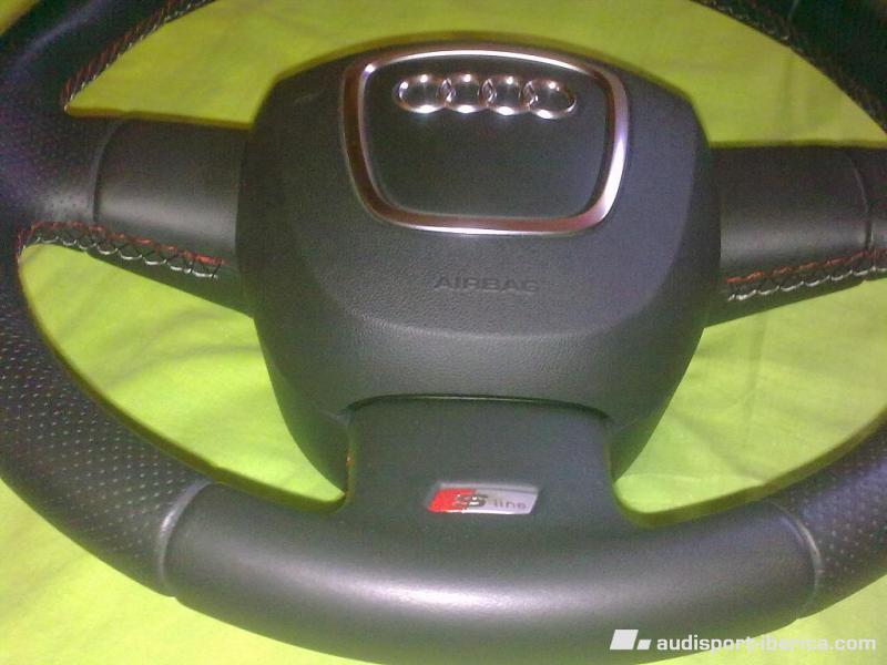

  8. Bueno señores!! Ya tengo el volante montado!!! Y nada de chapuzas, en?! Que el pito y el airbag funcionan correctamente! Jaja al final no he tenido q cambiar ningun conector ni nada. Tampoco es que sea totalmente compatible pero lo he conseguido y a la primera! Jeje No os preocupeis que cuando pueda os lo explico con todo detalle... Es que ahora estoy conectado desde el movil... Bueno Maxi cuando quieras quedamos y lo montamos en un momento.. Saludos!!
  9. este es el conector...

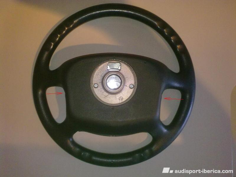

  15. Bueno, pues retomo el tema porque ya tengo el volante en mi casa!! Todo perfecto y darle las gracias de nuevo a nuestro compañero del subforo 8p Nitronic!! Ahora viene la gran pregunta!! Cómo leche se quita el airbag de mi volante antiguo?? Y como puedo solucionar la conexion del airbag?? en el concesionario te venden los conectores sueltos?? El volante q llevo ahora mismo es el de cuatro palos de serie (no localizo fotos)... me han dicho que el airbag se quita metiendo dos utiles en dos orificios que hay justo detrás, haciendo desacoplar el airbag... Debería quitar la bateria por lo que pueda pasar?? di tu que me salta el airbag?! Bueno espero esos consejillos!! Saludos!!
