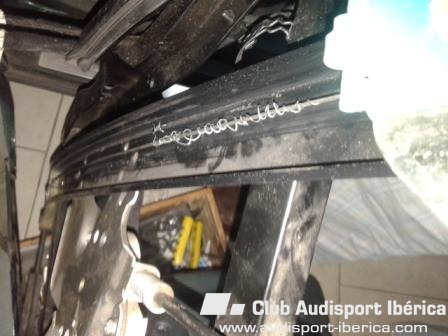

Buenos días compañeros, Tras unos años de tranquilidad tras cambiar la dichosa pieza de plástico del elevalunas, ahora se me ha roto un hilo de acero del cable que sube y baja el cristal. He quitado el hilo roto pero para quedarme tranquilo me gustaría cambiarlo. Sabéis la referencia del cable y si es fácil cambiarlo o hay algún brico?. Algún kit de reparación? No he encontrado nada. Muchas gracias anticipadas -

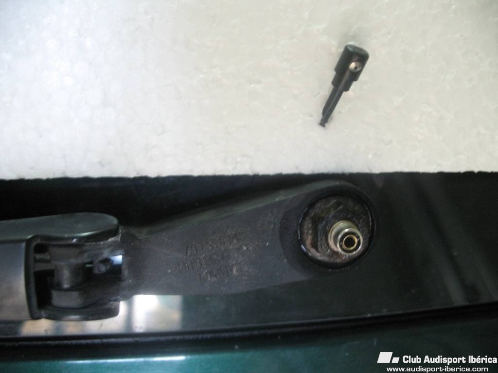

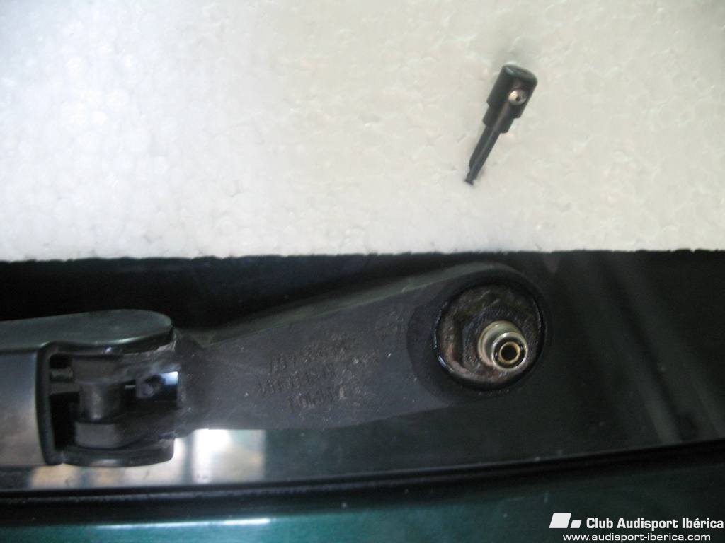

En mi caso sale un buen chorro de agua a presión quitando el eyector, asi que debe ser el eyector. He metido un alfiler y sale como plastilina o pegote de alguna cosa... En tu caso y como dices, pudiera ser alguna rotura del tubo (puedes arreglarlo con un empalme de jardinería de microtubo) o que tengas suelto algún tubo del depósito (aunque no lo creo). Cuelgo una foto, pero no hay nada que comentar salvo que el eyector sale tirando un poco (ni rosca ni nada) y sobre todo que tengas cuidado al retirar el embellecedor que lo cubras para que no lo rompas como me ha pasado.Tira del embellecedor a la altura de eje donde se dobla el limpia que es donde se sujeta. Saludos -

joserallroad, Muchas gracias por la rapidez y molestia. Lo has clavado. -

Hola, Alguien con el Etka me pueda dar la referencia del eyector del limpia trasero del 2.5 TDI Avant quattro180 cv del 2000 ? Lo tengo obstruido y no echa agua, así que quiero cambiarlo el lunes. Gracias anticipadas -

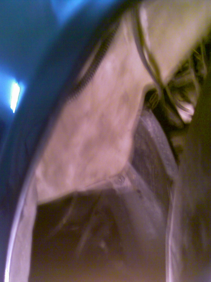

En mi caso la reparación ha sido unir el tubo que se ve por arriba de la imagen. Muy sencillo.Lo blanco es el depósito del agua de los limpias, se ven los tornillos para quitarlo así que debe ser fácil también. -
