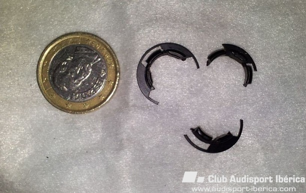

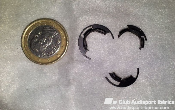

Ya está montado y funcionando, solo se ha resistido volver a poner el plástico inferior. Es muy fácil siguiendo vuestros consejos y los bricos. Gracias, un saludo
Al final lo he comprado (42 €) en la tienda de recambios que tengo al lado del trabajo. Esta son las "arandelas" que os comenté, la moneda es para que hagáis una idea del tamaño. Gracias, un saludo
Bueeeeno, ya he sacado la llave. Ha sido quitar el conmutador y gira el bombín y salta el seguro sin problemas, lo he vuelto a poner y ya ni salía ni giraba bien, así que creo que está claro. Ahora tengo que meditar con la almohada si voy a un desguace, o lo compro nuevo. Cuando quité el airbag, vi unas piezas de plástico negras (como una arandela, digo "como" porque está rota) que no sé de donde son. Les he hecho una foto, para subirla, esta noche la subiré a ver si alguien sabe que puede ser. Un saludo
Me deja girarla, y el coche arranca, pero cuando lo paro no llega (o esa impresión me da a mí) a la posición en la que la desbloquea y permite sacarla ... Pero los tornillos también están flojitos, casi me dejo las palmas de las manos intentando girarlos ... y nada
Bueno, no he podido sacar la llave y tampoco he podido aflojar los dos tornillos laterales (los torx). Lo he intentado con dos destornilladores y no hay manera :ranting2: . A ver si me estoy equivocando ... los tornillos están en dos huecos en la parte trasera del volante uno a cada lado. Con el volante recto quedan a la altura de los mandos de las luces y a la altura de la llave del contacto ¿no? ... creo que son los que se ven en la segunda foto del brico. Había pensado en echar a los tornillos un poco de 3 en 1 (con un tubo estrecho entre el hueco que queda entre el panel frontal y el volante)... pero la verdad, no se mi cargaré algo al hacer eso ... bueno seguiré haciendo pruebas a ver si consigo algo --- Tenéis alguna idea ... Saludos
Eso me ha estado pasando a mí un tiempo, hasta ahora ... He notado que le giro del bombín no iba como antes. Y que al sacar la llave no siempre saltaba el seguro ... hasta que la llave se ha quedado atascada ... Un saludo
Esta semana me podré con ello ... ya os contaré Gracias
Gracias Seresmi, ¿pero antes tengo que sacar la llave? ...
Buenas tardes a todos, casi puedo "representarme" ya que hace mucho no entro en el foro, y más aún que ponga un post (no tengo tiempo para nada Tengo un A4 B5 1.9 TDI de 1997. Motor AFN. Ayer cuando llegué a casa, no pude sacar la llave del contacto. Da la sensación de que el bombín no hace todo el recorrido al apagar el coche. Puede arrancar, pero ahora debo hacer yo ese movimiento de vuelta a la posición de encendido. ¿Se podría sacar la llave sin desmontar todavía el bombín? He mirado el brico para sustituir el bombín y no me parece muy complicado. Una vez cambiado el bombín ¿no hay que hacer nada más? ¿No hay que codificar nada? No me importa quedarme con dos llaves. Gracias de antemano Un saludo
