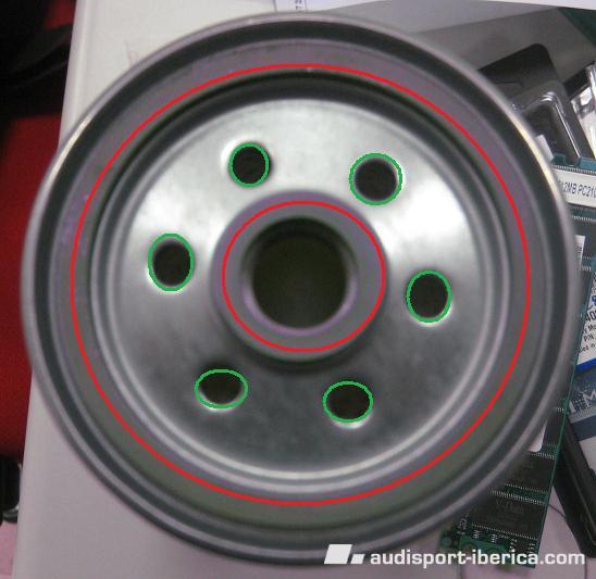

  2. Bueno, como comenté ayer ya tengo los filtros. Mi pregunta es ¿la juntas y el anillo a los que hace referencia el ELSA son las dos gomas que marco en rojo en la primera foto? (Que chungo lo de modficar una foto con el PAINT) El gasoil nuevo "supongo" que se rellena por las aberturas que hay entre las dos gomas que dejan ver el filtro En la siguiente foto ¿Que es la pieza blanca de la derecha? Esto ya es por curiosidad Bueno vale, acepto que os riais pero es la primera vez que voy a cambiar los filtros ... Todo es empezar. Gracias y S2

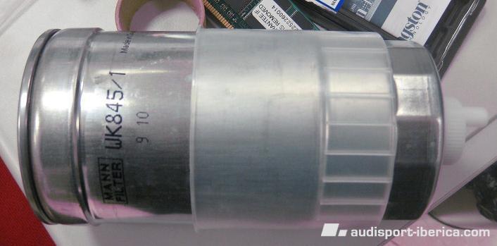

  3. Ya me han llegado los filtros ... el sábado los cambiaré, haremos unas fotillos y así ya hay brico, que de esto "creo" que no hay. Ahora no puedo subirte los ficheros del ELSA en cuanto pueda los subiré. S2

  11. Buenas a todos, voy a cambiarle al coche los filtros y el aceite, con la ayuda del forero Djf. Pero tengo una duda. El Elsa dice, que para mi motor, TDI 110 AFN, los pasos son: DESMONTAR: - desmontar el tubo de presión que está encima del filtro - soltar la abrazadera del soporte del filtro y sacarlo del soporte. - contrasujetar la brida con una llave en la base del tornillo de purga y aflojar y extraer el filtro. MONTAR: - Rociar de gasoleo el nuevo anillo de estanquiedad y la nueva junta de goma - Llenar de gasoleo el nuevo filtro - Apretar el flitro en la brida con la mano - Introduvir el cartucho de plástico sobre le nuevo filtro - Colocar el filtro en el soporte y apretarlo. Mi duda viene en el primera parte del montaje, el nuevo anillo y la nueva junta ¿vienen con el filtro nuevo? Alguien que lo haya hecho en este motor puede decirme si los pasos son los correctos ¿o faltaría algo? S2
