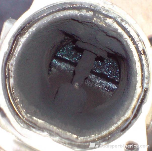

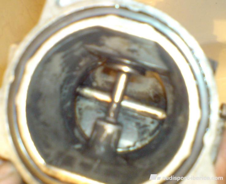

y asi despues la limpieza la ice rapida por que necesitaba el coche esta misma noche y use disolvente(un poco) agua, jabon y trapos, por que no tenia otra cosa a mano, pero mucho mejor lo que comentan los compañeros. cuando tenga un ratico la are mejor. saludos
Hola diablo13!! me pasa lo mismo que a ti, mi coche tiene 190000 y el otro dia no arracaba porque se quedó cogida la mariposa. a mariposa del enlace que pones es exactamente la mima que la mia, pero no aparcen las fotos de como se desmonta ¿ sabes de alguno? Por cierto, se notó mucho en el coche la limpieza, iba mucho mejor?? un saludo. Hola gente, yo hoy me e dedicado a eso mismo, y a bloquearle la valvula EGR de retorno que está hay mismo. El mio es un a4 B6 y para desmontarlo no es muy dificil, necesitas carraca y llaves allen. yo primero solté en tubo de entrada a la valvula quitando en pasardor y sale solo, y despues quite los dos ternillos que lleva justo abajo que es dnd conecta el tubo de la recirculacion de escape. y por ultimo los tres tornillos de allen que están justo despues la la mariposa. una vez desmontado limpio y montado, abiendo bloqueado la EGR, se notaba mucho mas alegre en bajas. la verdad que lo recomiendo. asi estaba antes, despues de 250000 km

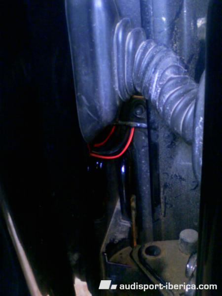

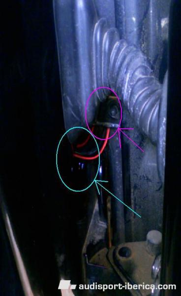

en cualquiera de las dos puertas delanteras, justo debajo del conector de la puertahay un tapon negro que con un destornillador o algo con punta lo puedes quitar (el circulo azul. De hay (simpre que el cable o cables no sean muy gruesos) lo pasas por detras de la visagra (circulo lila) y por detras de todo lo que veas hasta llegar arriva y con ayuda de un alambre doble para no rallar (y si tienes una guia mejor) lo llevas asta la esquinita del capó. con tranquilidad por que a mi me costo 5 min encontrar la punta del alambre. y por detras de la visagra del capó hay un guequecito para meterlo debajo de la tapa la plastico alado del filtro de polen. Para comunicar el pasa muros con el interior desmonta la guantera y veras un agujerito en forma rectangular por donde yo lo e metido, mete en alambre por hay hasta que salga por el pasamuros. Y eso es lo que hice!! suerte ! y si no es mucho preguntar, que tienes pensao ponerle?? jeje un saludo -

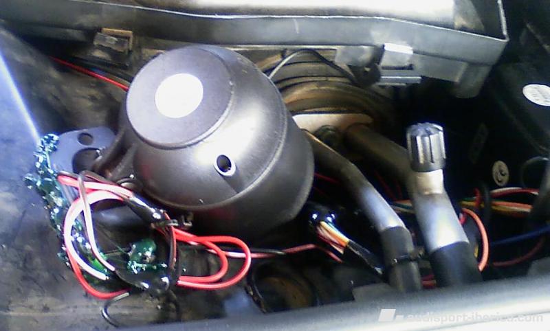

y aki como se queda todo sin la tapadera del capó ... se puede ver la sirena (unida al chasis por medio de silicona caliente y a un tornillo que habia hay) y la centralita de la alarma a mano derecha pegada a la bateria (cuando tenga que cambiar la bateria no hay problema por que esta pegada con velcro. sera poner la nueva bateria y ponerle nuevo velcro) -

hay se ve un pasamuros en la puerta del compiloto (tb esta en la del piloto)por dnd pase los cables de: el detector, el LED, el pulsador de emergencia y el cable del pulsador de puerta abierta. los saque po hay y por detras de la visagray por dentro de la goma los lleve hasta el capó donde tengo la centralita de la alarma y la bocina. -

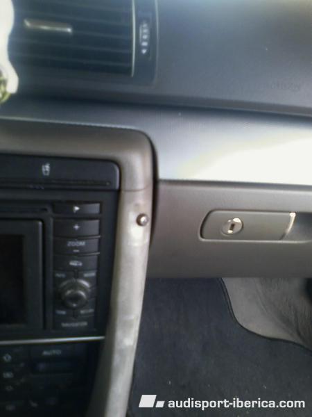

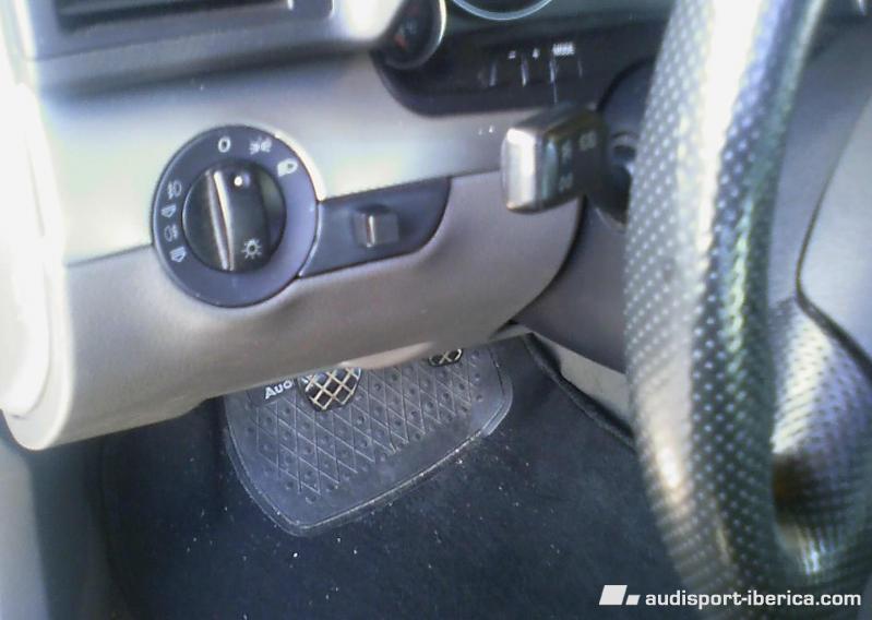

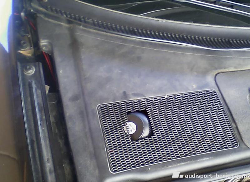

Bueno aki van unas fotillos de como a quedado todo :crying_anim: algunas cosas como el led esta puesto hay temporalmente, por que esa pieza quiero cambiarla (por que hay ivan los enganches del telefono... y habia 2 boquetes q los tape como pude), y bueno lo del botón es explico. Ese pulsador hace la funcion del boton de puerta abierta/cerrada que como creeo aber leido biene dentro de la puerta e pasado de desmontar puerta y jaleos y puse hay un boton, que lo unico que tiene que hacer cuando te subas al coche es darleuna vez y yasta por que si no lo das la alarma se rearma ella sola por que interpreta que la puerta no ha sido abierta. hay van las fotos: -
