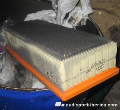

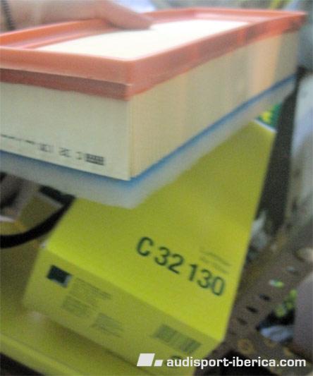

  11. gracias vwolf, eres una máquina El filtro de origen y el de MANN no son exactamente iguales, pero casi... el original tb tenía una capa parecida a la que señalas, sólo que muchísimo más fina, aunque no sé si por el uso o porque era así, pero vamos, no merece la pena poner el original siendo más caro.... además que estaba bastante deteriorado, tenía un par de filas sueltas y ya le veis en la foto el color y pinta que tiene... que digo yo que lo podían haber cambiado en la casa en la revisión de los 30.000 El filtro del polen ES EL MISMO ese ya sí que no hay duda, son la misma referencia, sólo que el de audi lleva 3 aritos y la parte central cambia un poco el color, es como más grisácea, pero ahí sí que no os gasteis un duro más :claugh: Además, que ese lo cambian en la revisión de los 30.000 y estaba muy bien y eso que me chupo obras todos los días...

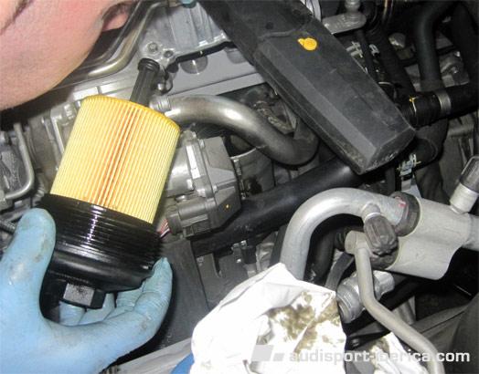

  13. a mi las gracias por las fotos, pk el currelo se lo pegó mi hermano :claugh: Por cierto: llave para soltar el tornillo del aceite 17 ó 19 (no se acuerda bien el hombre) y la llave para soltar la tapa del filtro de aceite una 32 pero con carraca, cardan y alargador para que no pegue

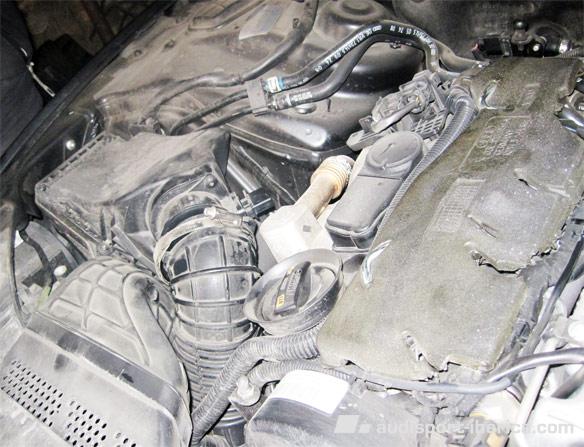

  18. Gracias por el aporte de las flechas, que no lo puse, vwgolf, pena k no te leí a tiempo lo de llenar el filtro de gasoil :claugh: pero no os preocupeis, que el coche arranca al final, aunk es cierto que le costó un poco... Por cierto, al lado del filtro del gasoil está una bomba que es muy similar, no equivocarse, el filtro es el que está más cerca de la rueda delantera Se me olvidó poner que luego reseteamos los intervalos de servicio con el super tuto de vwgolf, pero vamos, eso no tiene mayor ciencia y está genial explicado en el tuto. Si tenéis alguna duda, me decís y si hace falta le pregunto a mi hermano Tengo alguna foto más de los bajos, por ejemplo de la pedazo caja de cambios que montamos, pero como no vienen al caso no las he puesto, pero si a alguno le interesan, pues que la pida :claugh:

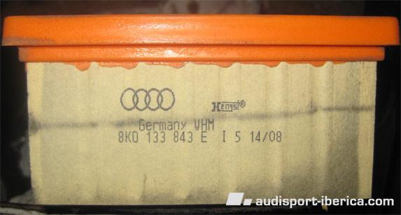

  19. Os pongo la referencia del filtro original, por si os interesa, pero vamos, el mann muucho más barato fijo y es igual El filtro del polen de audi es mann, por cierto, y está debajo de la guantera; no tiene ningún misterio, además que viene con instrucciones el propio filtro... el mío estaba muy limpio, así que el siguente lo cambiaré a los 40.000. Más o menos esto es todo, mañana lo releo con calma, que he cortado para dormir al enano y lo mismo me falta o me sobra algo

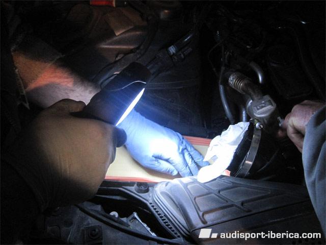

  20. se retira el papel o trapo que hemos puesto para que la m**** no pase dentro al usar el aire comprimido y montamos filtro, tapa y enganchamos la tubería. Así estaba el filtro viejo... en la revisión de los 30.000 no lo cambian y se nota....

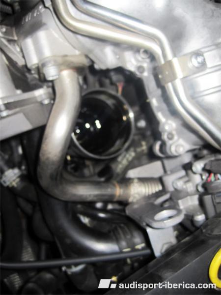

  21. Se saca el filtro, se tapa la tubería y se le mete un viaje con el compresor de aire, salieron hasta unas hojas de roble y se coloca el filtro nuevo

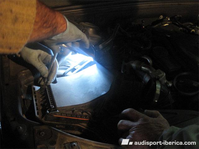

  22. Siguiente paso el filtro del aire: Hay que desmontar la maneta y sacar la tapa que lo cubre:
