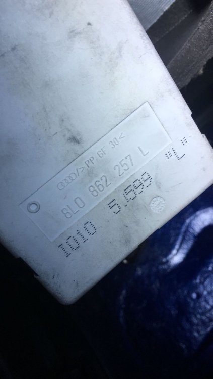

  1. Gracia por tu respuesta Bully, la verdad es que al final es lo que voy a hacer, por que el coche en general no me ha dado problemas y se que va bien.
  2. Hola Yelmo89 Gracias por contestar, no tengo ni idea de por donde pierde jeje algun tutorial para poder verlo?
  3. Buenas, pues eso me dice el mecanico, al ver que goteaba lo lleve y me han comentado que es la bomba y que prepare unos 600€ reparando la bomba claro... Algun sitio de confianza donde poder enviarla a reparar? merece la pena invertir tanto en estos coches? me costo 2.000€ hace apenas 1 año. Tambien me comenta que ya que abrimos que si toca hacer la distribucion pues la cosa se ira a casi 1000€ xD No se si venderlo o repararlo.
  4. Valla que alegria me das jeje, intento buscarla por desguace si no se la pillo a ese vendedor. Ya te contare! Gracias
  5. Hola Oscar, lo primero agradecerte por tu tiempo ya que este tema me esta dando autenticos dolores de cabeza, lo compre hace 2 meses y el compraventa me garantizo que se hacia cargo, el hombre ya ha probado 2 bombas de misma numeracion solo que cambia la letra final, y no funcionan. Cuando abro con la llave suena un ruidito en la bomba como un pequeño zumbido, solo se aprecia de noche sin ruido ambiental. Entonces tengo que pillarme otra y cambiarle el interior de una por la otra cierto? fue muy complicado el traspaso de organos? jeje ah comentar que en los papeles del anterior dueño, veo que este fallo se lo notifica la Audi desde el 2006 con el autocom, lo raro es que no lo arregla después de tantos años. Compre el coche por que esta impoluto de estado y motor, claro no sabia que esto seria tan complicado jeje.
  6. Hola Markazos, gracias por la recomendación.
  7. Nada?....... :-(
  8. Terminado en A si que la localizo por ebay pero en L no...
  9. Muy buenas! Que tal todo? Yo necesito una pieza y a ver si me hechais un cablecillo... Se trata de una Bomba centralizado modelo 8L0 862 257 L Gracias :-)
  10. Foto añadida jeje. Gracias por la bienvenida!
