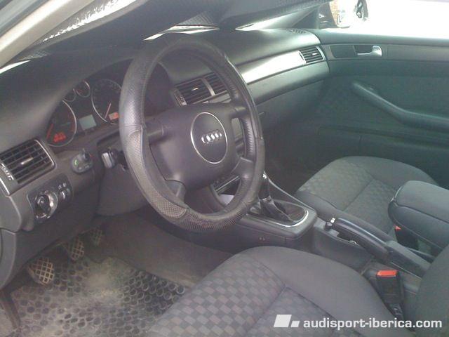

eso si hace el mio, los asientos se que tienen un sensor para que la centralita de airbag sepa que airbag disparar en caso de colision, lo que no se fijo es lo de los sensores del cirturon. no hay alguna formad de saberlo que no sea desmontando el asiento¿?¿ algo como: - los modelos A6 4B del 2001 lo llevan fijo un saludo -
Hola quisiera saber si en nuestros modelos o mas concretamente en el mio A6 4B del 98 se le puede activar esta funcion. He probado con el vag-com un par de cosillas,pero sin resultado, ¿sabeis si se puede,poner el aviso en el FIS o por lo menos que pite¿?¿? o mis intentos son inutiles. name="allowFullScreen" value="true"></param><param name="allowscriptaccess" value="always"></param><embed src=" type="application/x-shockwave-flash" allowscriptaccess="always" allowfullscreen="true" width="480" height="385"></embed></object>"> name="allowFullScreen" value="true"></param><param name="allowscriptaccess" value="always"></param><embed src=" type="application/x-shockwave-flash" allowscriptaccess="always" allowfullscreen="true" width="480" height="385"></embed></object>" type="application/x-shockwave-flash" width="425" height="350"> un saludo.

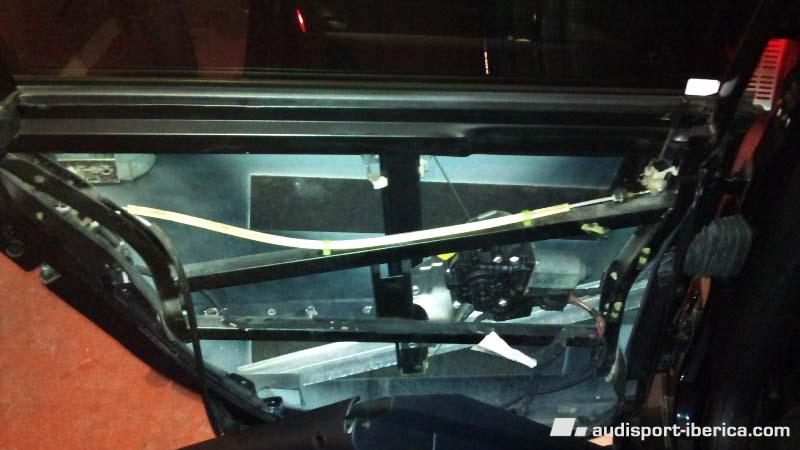

bueno, en principio, yo nunca voy detras, y tampoco me cuesta mucho bajarle yo la ventanilla, pero me fastidia que tenga cosillas rotas en el coche, tal vez, lo puentee, y asi funcionara bien, lo malo es que si lo quiero bloquear tendre que despuentearlo. pero bueno, le echare un vistazo y si puedo arreglarlo genial , y si no pues asi se queda o preguntare en el conce cuanto cuesta el mando completo. Gracias, no habia caido en el dichoso boton de las narizes un saludo -
FALLAN LAS VENTANILLAS TRAS.
TRACKER_A6 responde a TRACKER_A6 de discusión en Audi A6 / Allroad C5 (1997-2004)
En principio mi Boton de desbloqueo esta bien, se mantiene pulsado, no esta roto, pero ahora que lo decis.......... es muy probable que sea eso.Lo comprovare gracias -
Hola, pues es curioso, por que cuando alguien va detras y quiere bajar la ventanilla, no puede, en cambio yo desde el asiento del conductor si se la puedo bajar.Es en ambas ventanas traseras. yo como nunca voy detras, ni me he dado cuenta hasta que el otro dia me lo dijeron hoy he desmontado el panel trasero, pensando que tal vez cuando me tintaron las lunas en un descuido se les olvidaron conectar algo, pero todo parece correcto. tambien me he encontrado con esto, pero creo que es para que solo baje la ventanilla hasta la mitad. ¿ sabeis a que se puede deber esto¿?¿ puede ser que se halla desactivado y tenga que activarlo con el VAG-COM,¿?¿? y si es asi, ¿como se activa¿?¿? o puede ser un simple fallo electrico¿?¿ alguien sabe como solucionarlo¿?¿?¿ gracias y un saludo
