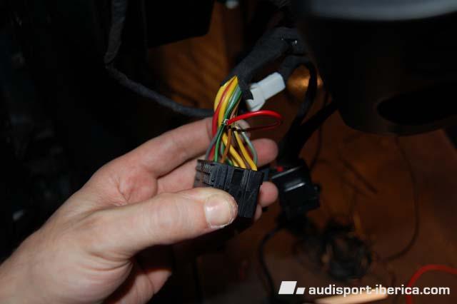

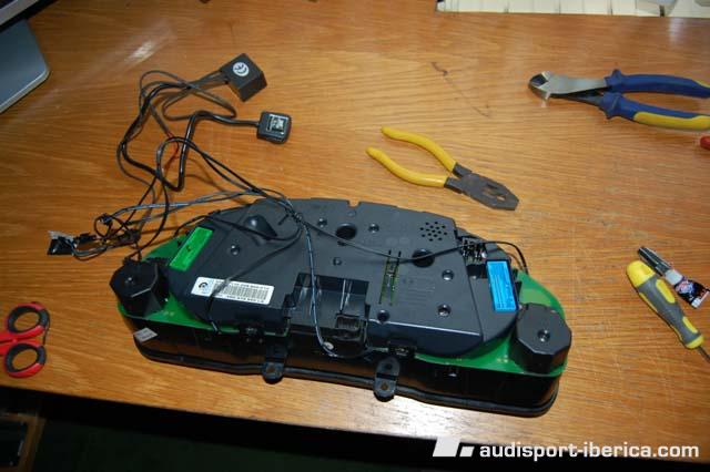

FOCOS DAYLIGHT (LUZ DE DIA) Aqui os va el ultimo pequeño brico de hoy,jejeje Esto les sera muy util a aquellos que tienen focos daylight como yo. Se trata de poner las luces daylight con el contacto, asi cada vez que gires la llave se encenderan automaticamente y no afecta al brico de la luz de Auto. Lo unico que hay que hacer es desmontar el interruptor de las luces.Y puentear dos pines. He puesto el cable rojo para hacer la prueba. Los pines a puentear son los siguientes del "PIN 2" al "PIN 13"(posicion dereche) o "PIN 14"(posicion izquierda), en mi caso es indiferente ya que en cualquiera de los dos se me encienden las dos, tal vez sea por como enchufe en su dia las luces de AUTO, si solo os va un foco tendreis que puentear los dos con el PIN 2 encintar y listo un saludo y hasta la proxima,jejeje -
PRESENTACION A6 RESTYLING
TRACKER_A6 responde a TRACKER_A6 de discusión en Audi A6 / Allroad C5 (1997-2004)
Cerrar y listo para volver a colocar el marcador en su sitio. NOTA: Yo he tenido que hacer unos pequeños surcos en los bordes de la circuiteria con la dremel para meter los cables por hay , ya que si no los cables no dejan que el marcador encaje bien. El resultado es el siguiente: -

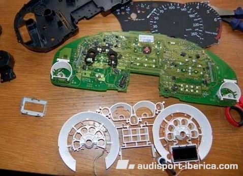

una vez quitados los led, ponemos en nuevo fondo de marcador de plasma se pueden ver colgando los cables de conexion -

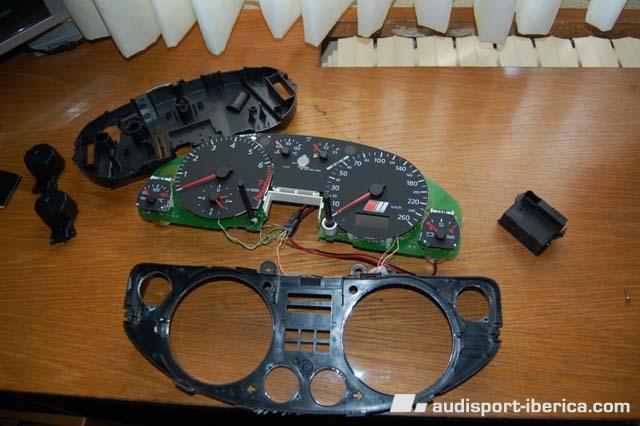

INSTALACION DE FONDO MARCADOR DE PLASMA Pues eso, el plasma que compre hace 3 semanas lo he instalado hoy junto con la palanca de cambios, son 2 bricos muy sencillos. bueno, pues me he traido el marcador ha casa y me he puesto manos a la obra. como desmontar el marcador, la teneis 17 paginas mas atras,asi que todas esas fotos me las ahorro. aqui esta: -

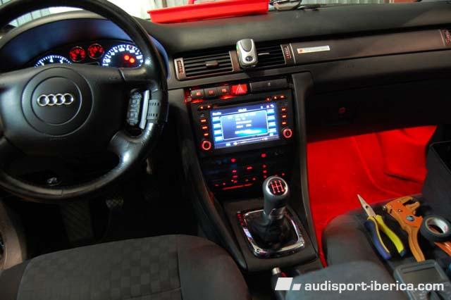

Una vez ordenado,a volver a montar todo. y el resultado final , seria este falta la tapa de las luces de emergencias,,,,,cachisss,ijijji -

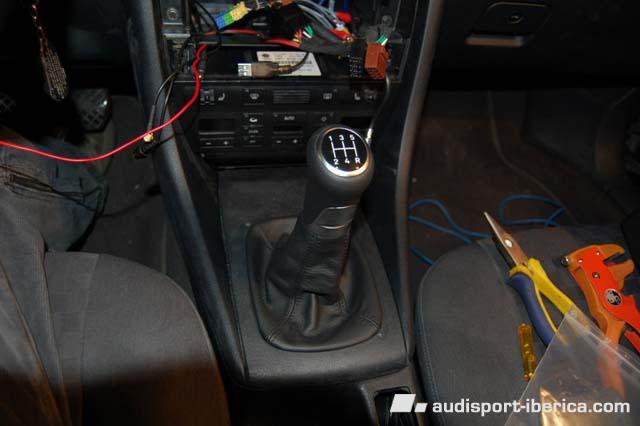

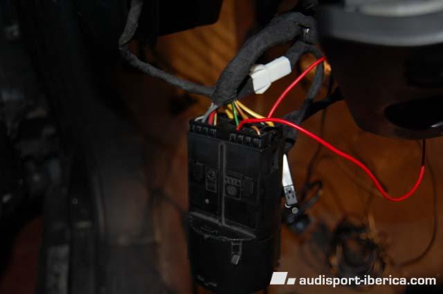

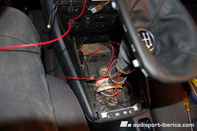

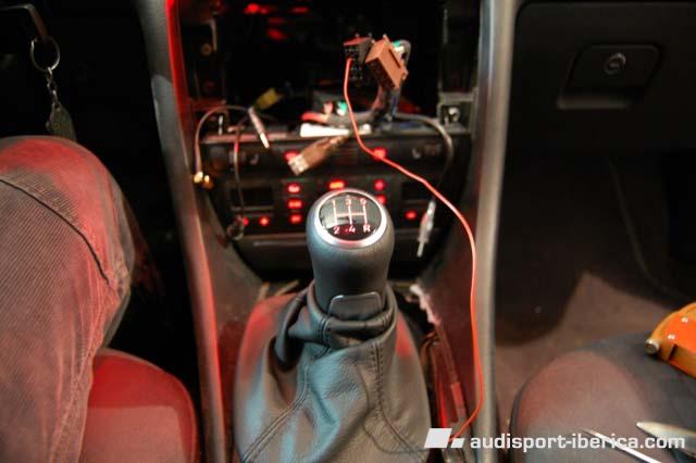

Yo la voy a enchufar al cable de iluminacion de la radio, asi cuando baje la intensedad del marcador,salpicadero y radio , tambien se bajara la intensidad de la palanca. Lo primero,comprobar que la palanca funciona y que cuando bajo la intensidad tambien baja. vale, correcto, funciona, ahora a instalarla solo lleva dos cables, un positivo y el otro a masa, (la masa, la he enchufado a un tornillo que hay cerca de la palanca) el cable rojo que se ve, es el de la intensidad de luz/radio a cual va el positivo luego a ordenar todo los cables para que quede lo mas disimulado posible. -

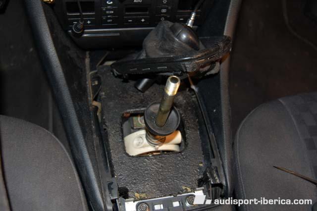

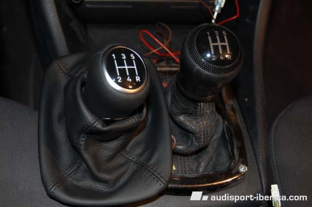

INSTALACION DE PALANCA DE CAMBIOS RETROILUMINADA Hola otra vez compañeros,pues no hace mucho compre una palanca de cambios nueva en ebay.de ,puesto que la mia estaba ya un poco gastada. aqui estan ambas: sale muy facil, va a rosca, no tiene ningun misterio -
