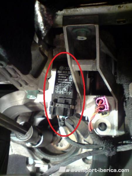

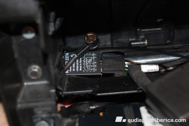

luego a volver a encintar con cinta de tela (la podeis conseguir en WüRTH ). Yo lo he situado AQUI. detras del volante. un saludo y espero que os halla gustado este pequeño brico. -

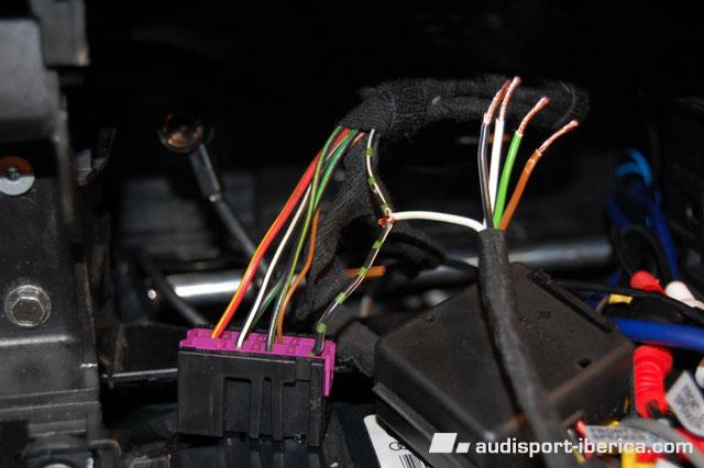

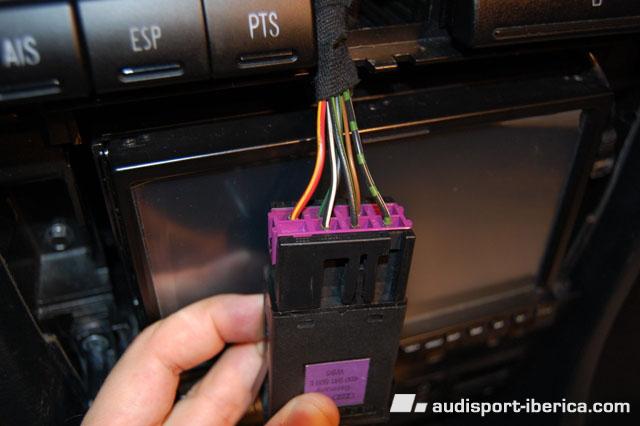

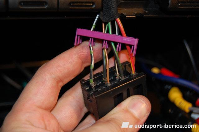

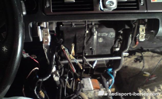

En el manual pone que tenemos que soltar los pines del conector y acoplarlos en el conector que nos trae el kit, yo he empezado a soltarlo , pero me ha sido imposible soltar los pines, os pongo fotos de hasta donde yo he llegado: IMPORTANTE: CODIGO DE COLORES Y PINES. ESTE CODIGO ES TAN VALIDO COMO PARA VW PASSAT Y AUDI A6 C5 EL CABLE BLANCO/VERDE-----PIN1 EL CABLEVERDE---------------PIN2 EL CABLE BLANCO ------------PIN3 EL CABLE MARRON------------PIN5 EL CABLE NEGRO/MARRON---PIN6 COMPROBADO Y FUNCIONA, *Nota:En el otro post, el codigo de pines es diferente,ya que pone que enchufemos un cable en el pin 9 cuando nuestros modelos solo tienes 7 ¿? He mejorado los empalmes,soldandolos,y dichas soldaduras las he situado mas atras del pulsador de emergencias,para que el rele komfort pueda cambiarlo facilmente en caso de averia sin tener que desmontar la radio. Para ello he soltado toda la consola,para poder trabajar mejor y mejorar unas cositas,jijiji. ESTAS SON FOTOS DE LOS CABLES SIN SU FUNDA DE CINTA DE TELA, para poder trabajar -

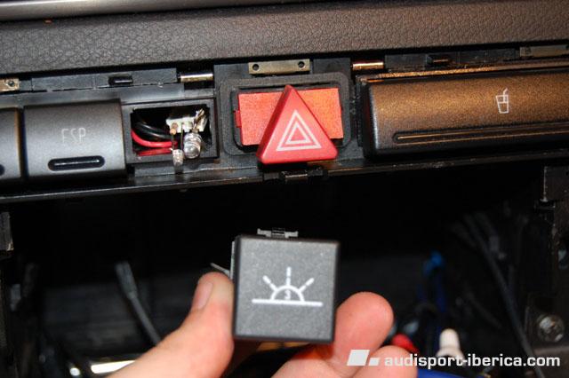

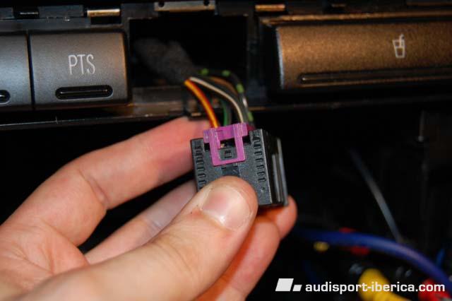

una vez sacado el pulsador, lo desconectamos y procedemos a soltar la radio, Para sacar la radio, yo, no lo tengo de serie como vosotros o algunos de vosotros ,asi que me imagino que cada uno sabra como sacar su radio.jejeje -

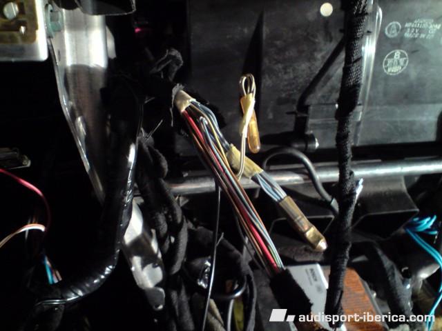

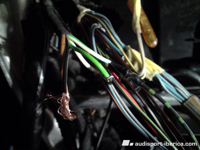

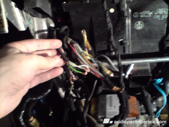

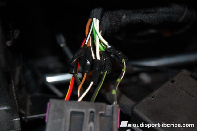

Estos son los 5 cables que tenemos que soldar a los originales de audi. Y aqui en el cable verde,se aprecia la soldadura (eh¡¡¡TTALADRO )jejejejejeej . luego a volver a encintar con cinta de tela (la podeis conseguir en WüRTH ). y ha situar el rele.A ver si mañano os saco la foto de donde y como lo he situado yo. un saludo -

Bueno, ya he mejorado toda la instalacion del komfortblinker y lo he puesto,(se podria decir: "de serie")jejejeje. He mejorado los empalmes,soldandolos,y dichas soldaduras las he situado mas atras del pulsador de emergencias,para que el rele komfort pueda cambiarlo facilmente en caso de averia sin tener que desmontar la radio. Para ello he soltado toda la consola,para poder trabajar mejor y mejorar unas cositas,jijiji. ESTAS SON FOTOS DE LOS CABLES SIN SU FUNDA DE CINTA DE TELA, para poder trabajar -

Luego lo he encintado todo con cinta de tela, pero se me a olvidado sacarle la foto ,todo limpito. no os asusteis , esos diodos son del pactronic que puse hace tiempo, cuando se activa varia de color escondemos el RELE por donde podamos y a montar todo de nuevo. un saludo y espero que os haya gustado y me haya expresado con claridad un saludo a todos -

habiendolo intentado varias veces, me ha sido imposible soltar los pines, pero siempre nos quedara el metodo no tan limpio y mas chapucero , que son los empalmes. jijijji.(no es aconsejable, pero bueno....es lo que hay) IMPORTANTE: CODIGO DE COLORES Y PINES. ESTE CODIGO ES TAN VALIDO COMO PARA VW PASSAT Y AUDI A6 C5 EL CABLE BLANCO/VERDE-----PIN1 EL CABLEVERDE---------------PIN2 EL CABLE BLANCO ------------PIN3 EL CABLE MARRON------------PIN5 EL CABLE NEGRO/MARRON---PIN6 COMPROBADO Y FUNCIONA, *Nota:En el otro post, el codigo de pines es diferente,ya que pone que enchufemos un cable en el pin 9 cuando nuestros modelos solo tienes 7 ¿?¿ -

Para sacar la radio, yo, no lo tengo de serie como vosotros o algunos de vosotros ,asi que me imagino que cada uno sabra como sacar su radio.jejeje En el manual pone que tenemos que soltar los pines del conector y acoplarlos en el conector que nos trae el kit, yo he empezado a soltarlo , pero me ha sido imposible soltar los pines, os pongo fotos de hasta donde yo he llegado: -
