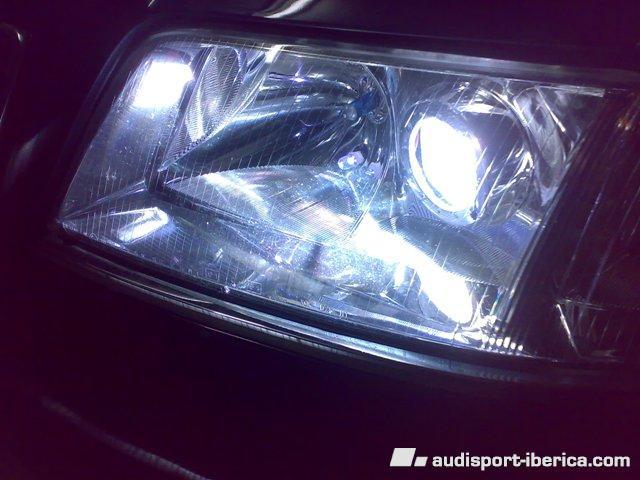

Hola , he tardado un poquito y veo que ya habeis subido unas fotillos. bueno pues hay van las que os prometi al principio del post. XENON 35W - 4300K -----------------------------------------------------------------------------XENON 55W 6000K recordando un poco : madmack comento al principio del post que entre unas xenon de 35w y unas de 55w habia oido que no habia casi ninguna diferencia. Por lo que he visto en las fotos anteriores las de 35w , apenas se pisan unas con otras. pues bien, con las pruebas que yo he hecho hoy en el garaje, no hay duda que la de 55w pisa y de sobras a las de 35w (no se si en la foto, fijandose en el fondo negro se puede apreciar la diferencia.) OJO que no quiero debatir vuestras opiniones, simplemente este comentario viene dado anteriormente,por cual daba mas luminosidad, y efectivamente los Wattios si importan. con esto no quiero decir que sean mejores ni mucho menos, de hecho estoy deacuerdo con vosotros, de que las de 35W dan menos el cante ya que el color del az de luz es muy similar a las halogenas. un saludo y PAZ jejejej -

siento discrepar contigo y con quien explico eso, pero yo tengo el A6 con (6000K y 55w) y un BMW con (4300K y 35w) y si que hay diferencia el A6 alumbra mas e incluso te lo puedo demostrar. Luego cuando baje al garaje te saco una foto con los 2 coches puestos a la par , para que veas la diferencia. un saludo P.D: cierto es que da menos el cante -

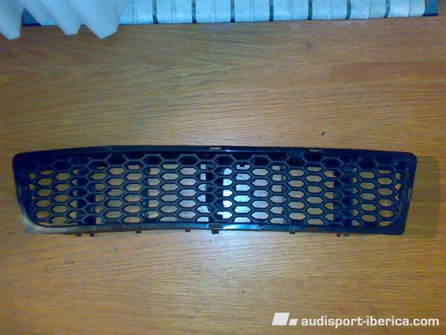

para montar las rejillas rs6 delantera del capo, creo recordar que esta anclada con 4 pestañas,asi que soltando las pestañas y tirando hacia ti , saldrian. Para poner la nueva rejilla solo tienes que empujar hasta que encaje. yo me hice mi propia rejilla con panel de abeja, la que va en el paragolpes central.compre una en el desguace por no romper la original mia. Ya lo que tu dices, no se si valdra. y referente a tus 2 preguntas mas , las de las antinieblas y los tubos, ni idea, un saludo -

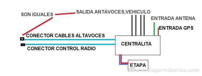

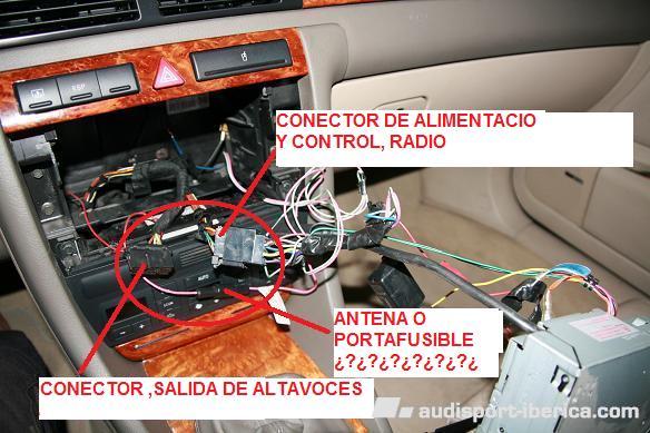

En principio estos cables son los que solo te harian falta,mas el cable de antena GPS que tendrias que tenerlo por hay o en maletero (si tienes GPS claro) EL CABLE QUE E SEÑALADO COMO ANTENA,TAL VEZ NO LO SEA YA QUE PARECE MAS BIEN UN PORTAFUSIBLES.tu cable de antena parece que esta en el maletero,pero me estraña que en el hueco no te salga. luego lo del maletero,parece que llevas una etapa KENWOOD con una "centralita" que se ve que de la etapa va un cable marron hasta la centralita. parece que lo tienes asi: pero bueno, estas son conjeturas que saco solo viendo las fotos ,tendrias que estar con ello y segui los cables para ir diferenciandolos. de todas maneras si cambias de radio,vas a tener un cristo de narices ya que me imagino que la configuracion de los pines te la habran movido. un saludo y suerte

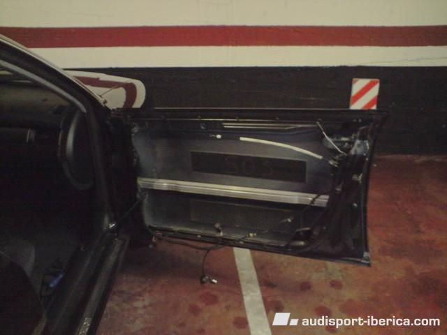

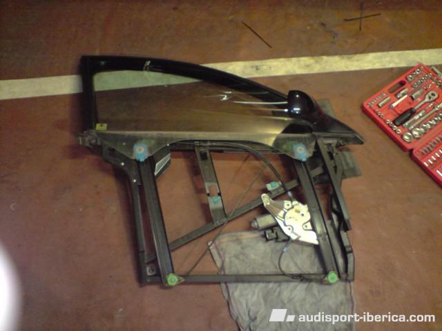

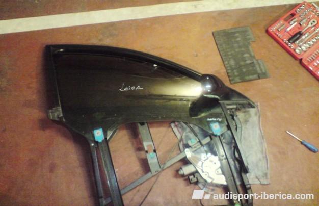

sustituyo los cristales......... OJO:para quitar las lunas, la ventanilla tiene que estar bajada del todo -
PRESENTACION A6 RESTYLING
TRACKER_A6 responde a TRACKER_A6 de discusión en Audi A6 / Allroad C5 (1997-2004)
continuo trasteando, como anteriormente comente, dispongo de un juego de lunas delanteras ahumadas, y hoy las he puesto, me a llevado una horita pero el resultado merece la pena. antes de nada felicitar de antemano a nuestro compañero VITA que en otro post colgo un video de como sustituir una pieza de la luna que me a sido de gran ayuda ya que explica como desmontar todo. os lo dejo aqui: http://www.youtube.com/watch?gl=ES&hl=...p;v=9UP1Rn7Wj3s siguiendo el video, desmonte todo,aqui van unas fotillos -
