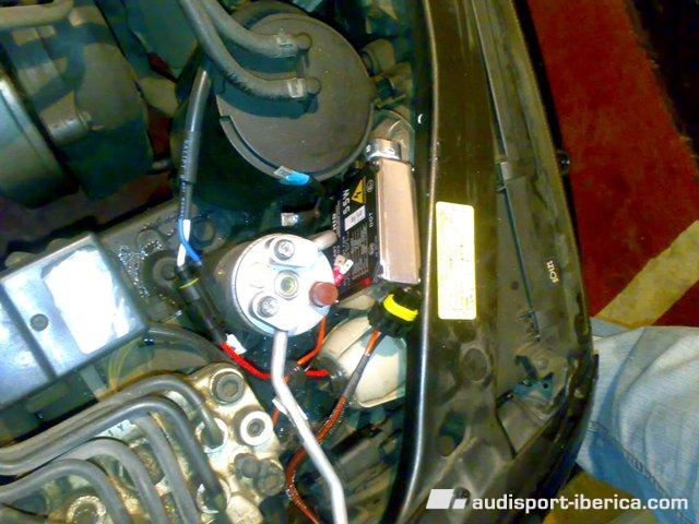

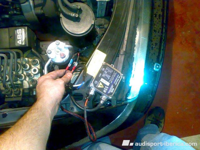

7- una vez comprobado, instalamos el balastro (yo lo he instalado junto a la tulipa por que es donde tenia sitio, otros lo instalan bajo el foco) halla cada uno, donde tenga hueco. 8- conectamos los cables,"solo hay una manera de colocarlo, asi que es muy sencillo". 9- los mismos pasos pero en el siguiente foco. un saludo y espero que os sea de ayuda. -

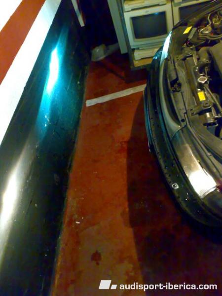

6- sin colocar el balastro, probamos si la luz funciona correctamente. en la foto se ve claramente el xenon con un tono mas azulado. -

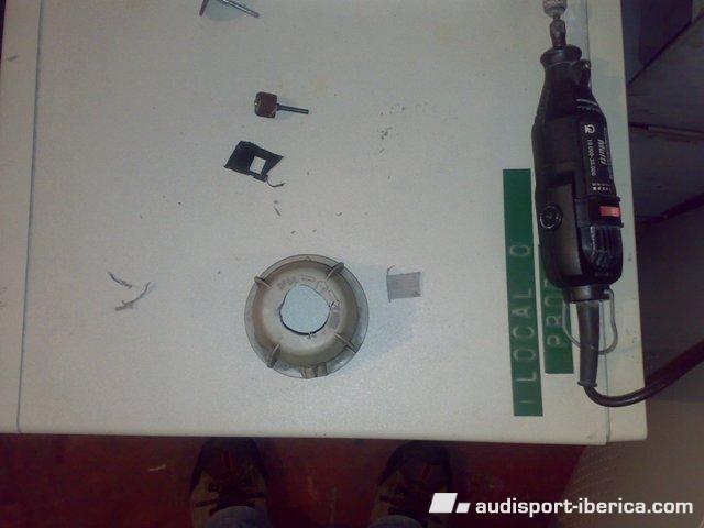

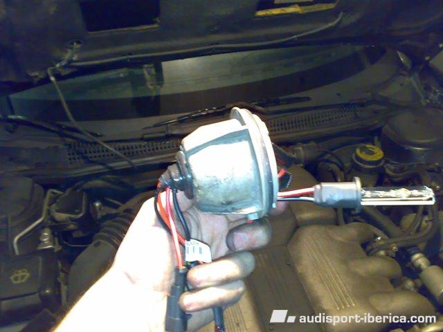

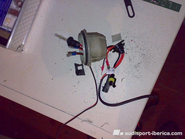

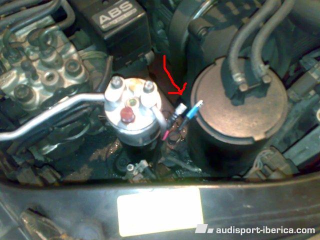

4- colocar los cables del kit de xenon en el agujero que hemos hecho. 5- colocamos la bombilla de xenon en el hueco donde se encontraba la halogena,y ponemos la tulipa en su sitio. -

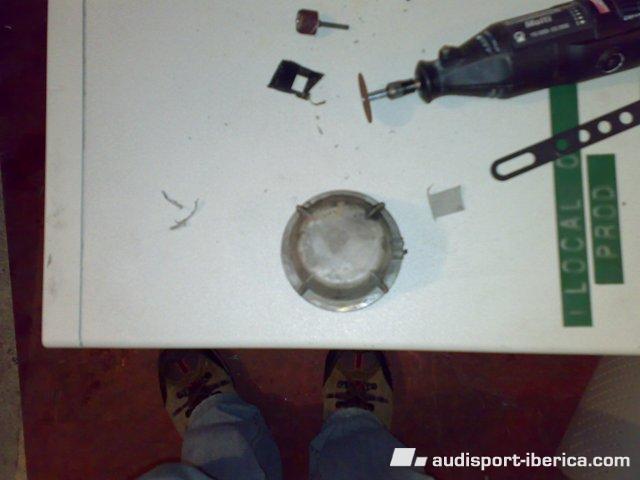

Hola otra vez, bueno pues ya habia prometido hacer un pequeño brico de la instalacion de luces de xenon. no es un A6 es en un Subaru, pero la instalacion es la misma. 1- abrir el capo. 2- soltar la tulipa de las luces de cruce.Y localizar los cables que dan corriente a las luces de cruce. 3- Hacer un agujero en la tulipa, para que pasen los cables de la luz de xenon y corriente
