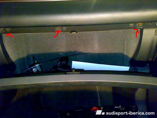

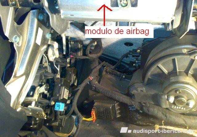

  4. hola, lo del airbag, si no te viene el boton,otra opcion,es desconectarlo tu manualmente,solo tendrias que desmontar la guantera que sale muy facil y soltar el cable.eso si, te dara fallo en el marcador de airbag. y otra opcion mas cencilla tambien, pero ya no estoy tan seguro,mirar si el airbag del acompañante tiene su propio fusible, si es asi, solo tendrias que soltarlo, si no, quitaras todos. Si decides desenchufarlo quitando la guantera ,te dejo estas fotillos para que veas como se hace. para desmontar la guantera quita los tornillos señalados. arriba abajo el modulo de airbag esta justo ay arriba (bueno, un poco mas arriba de donde esta la flecha), se ve claramente ya que pone AIRBAG , jeje , solo tienes que soltar el cable. esto te lo pongo por si quieres hacerlo tu hasta que dejes de usar la sillita delante, si lo que deseas es poner y quitar el airbag en funcion de si pones la sillita o no, tambien te aconsejaria el interruptor. un saludo.
