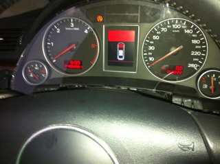

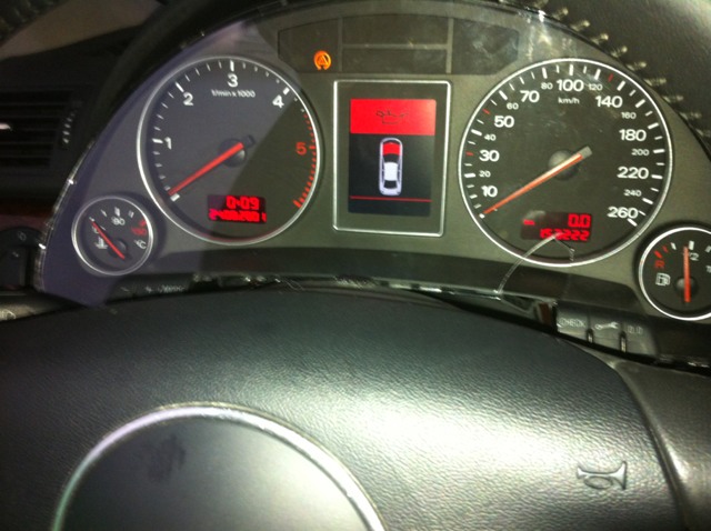

He hecho un diagnóstico de actuadores, todo va correcto con el diagnóstico pero al volver a encender sigue mal Me sale : 01317 uce sin comunicacion J285 49-10 79-10 consultar memoria averías 01312 bus datos tracción -

Bueno, pues las "averías" que me lee el vag com son 01311 y 0576...a ver si alguien me ayuda Por cierto, cómo se resetea el cuadro de instrumentos? -

Los conectores todos bien. Miraré el vag, pero hasta mañana no puedo -

Gracias Tolo, ya lo he hecho y sigue igual. Hay 3 conectores y es imposible conectarlos mal o a medias -
Hola a todos: Hoy he desmontado el cuadro de instrumentos de mi audi a4 b6 (2.5tdi 180 cv) para poner bien el embellecedor y al volverlo a conectar una media hora más tarde en el cuadro no funcionaba: - tacómetro - velocímetro - luces y además me daba falso aviso de aceite de motor en rojo. El resto (gasolina y temperatura) sí funcionaba, y el coche en cuanto a luces, mecánica etc. va perfectamente Sabéis qué le pasa? debo volverlo a conectar con el vag-com? gracias
